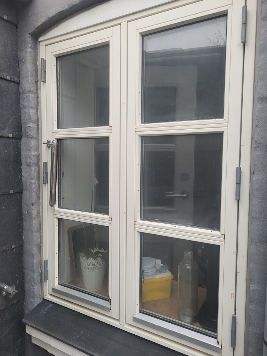

Jg spørger fordi jeg ikke ved det, men tænker at vores vinduer er ved at blive trætte og vil derfor høre om det er muligt at "nøjes" med at kunne udskifte rammen? Eller kan det ikke lade sig gøre, men hvis det kan hvor kan jeg købe den?
Vinduer laves på mål og man skifter det hele.
Hvis du synes de ser trætte ud kan du friske dem op ved at slibe og male dem, evt skifte glas til model med varm kant og evt efterse og udskifte de udvendige fuger hvis de trænger.
/BOFH
Hvordan trætte? Er der kondens inde i ruden skal det skiftes. SOm BOFH er indepå kan de se om du kan få dem skiftes til nogle med varm kant. Det reducerer kuldebroer.
Er der råd i rammen kan du udluse og ellers spartle og slipe + male så det ser ud som nye næsten.
