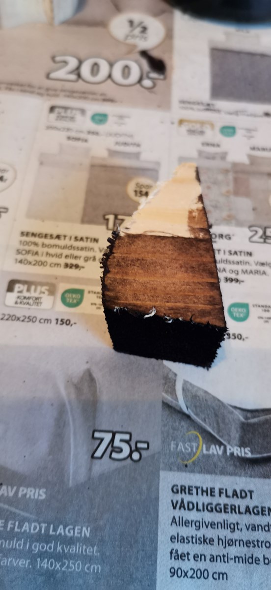

Bejdsning af træ skippersimba 177 5330 11-02-2024 14:51 Ved bejdsning af fyrretræ med valnødde bejdse, bliver overflade fin. Men endetræ hvor der er savet, bliver træet næsten sort.Nogen der har erfaring? 😀 3 svar Følg tråden Annonce Annonce Annonce
PinkHenrik 6113 6300 11-02-2024 15:24 Det vil altid ske, da endetræet suger langt mere af bejdsen til sig end fladen.Det samme vil ske hvis du bruger maling eller lak, så derfor gælder det om at undgå synligt endetræ i det du bygger. Hvis det ikke er en mulighed, kan du lave en langt tyndere bejdse og bruge den på endetræet. Det kræver at du sætter malertape på kanten så det ikke kommer op på fladen, da du ellers vil få samme resultat, bare omvendt. Jo ældre man bliver, jo hurtigere har man løbet som ung...
skippersimba Trådstarter 177 5330 14-02-2024 22:53 Tak for interessen. 😀 Nogen der kender til grålige bejdse farver.Ikke sølvgrå.
Rantzau 4745 2970 01-07-2025 21:56 Fugt endetræet inden det bejdses, så undgår du sortfarvningen, men lav en prøve først på en stump tilsvarende træ hvis du ikke har gjort det før.
