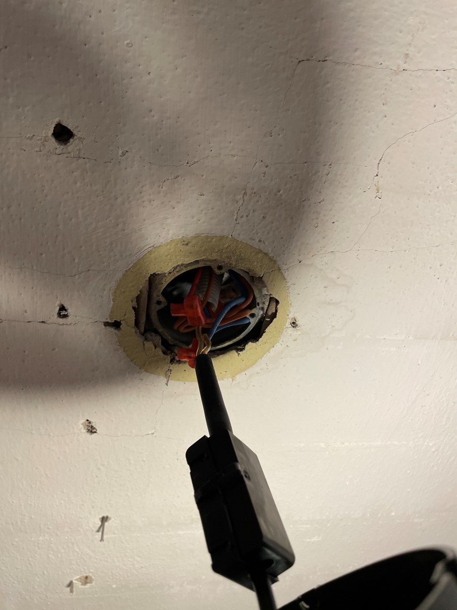

Gammel loftdåse Frederoxx 798 7100 11-02-2024 14:51 Hej hej. Er denne gamle loftdåse lovlig? Altså udover at der ikke er monteret lampeudtag. Og kan man forlænge den ud gennem troldtekten som kommer uden på pudslaget ? Ellet skal det skiftes ud til en ny dåse? Tak :) Vh. 3 svar Følg tråden Annonce Annonce Annonce
BOFH 3916 8600 11-02-2024 14:58 De er helt lovlige, dog skal der monteres en ring til udligning af loftets tykkelse, de har dem i de fleste byggemarkeder.https://www.greenline.dk/artikler/tilpasning-af-afstandsringe-til-lk-s-gamle-metaldaaser/BOFH Giv mig min kop kaffe og et serverrum!
S. Fabrin 19674 4400 11-02-2024 15:03 Ja, dåsen er lovlig og kan forsynes med en afstandsring . Du skal være opmærksom på om ledningerne er lange nok til at nå ned i lampeudtaget. fase
