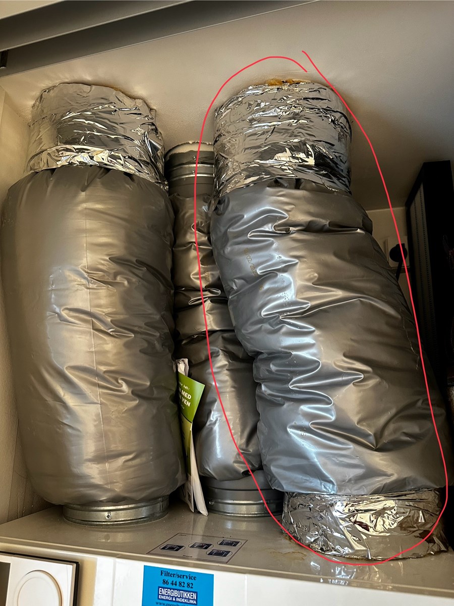

Oplever en del kondens på tilgangsrøret til vores genvækstanlæg.
Der er en del kondens på røret som går op i gipsloftet, samt isoleringen omkring røret i bunden er meget vådt.
Er dette ok og tørrer det bare op igen, eller skal der mon gøres noget?

Du skal tage fat i byggefirmaet, hvis huset kun er ét år gammelt. Der må ikke være kondens på det sted. Som jeg ser det, så er du indenfor i huset - dvs. at det er kondens fra indeluften, som sætter sig på røret med indgående kold luft udefra.

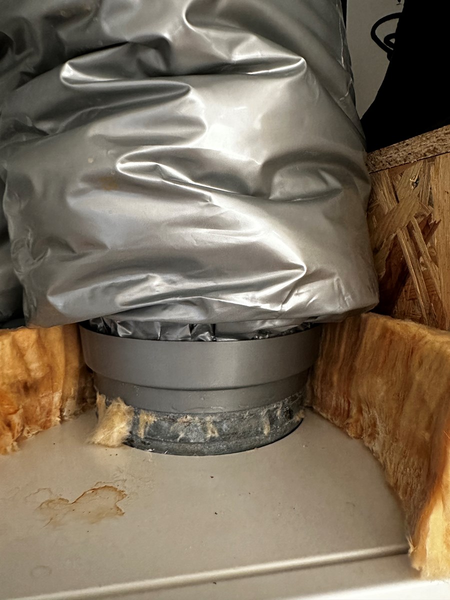

Dermed tyder det på, at du mangler en dampspærre, der lukker tæt ind til isoleringen. Jeg har samme type installation (med veksler placeret inde i huset og ikke på loftet), og i min installation er indgangen til anlægget (der hvor din isolering i bunden er våd) ikke isoleret. Jeg ville starte med at fjerne den våde isolering og se om problemet fortsat er der - mit bedste gæt er, at den smule kondens diffunderer væk, hvis ellers anlægget er korrekt indreguleret.

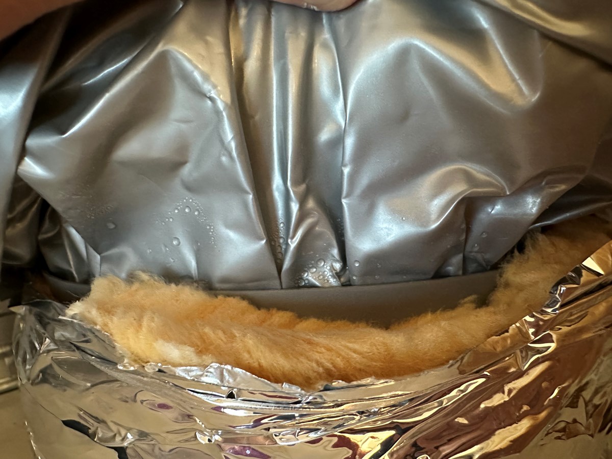

​Du skriver ikke ​noget om at isoleringen er våd i toppen ved gipsloftet (?)

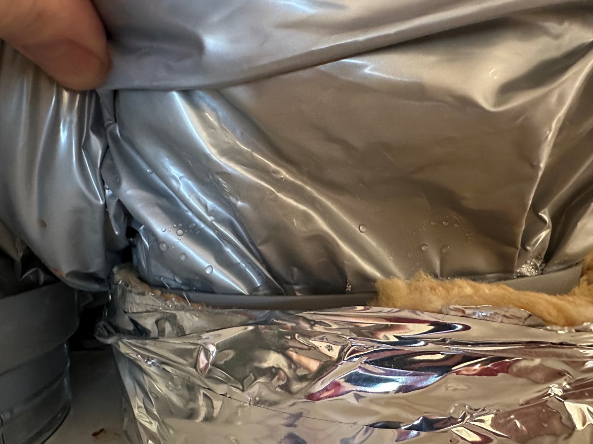

- i dit tilfælde er det helt tydeligt, at dampspærren fungerer på selve flexrøret, men i bunden falder den ned over en stump isolering, som ikke er dampspærresikret i tilstrækkeligt omgang. Igen, på min installation er tilgangsrøret (flexrør med isolering og alukappe) strammet op så den ikke “falder” ned over indgangen til anlægget.

Mange tak for præcis og velbegrundet svar. Jeg prøver at fjerne den bløde isolering, da det virker som en vand opsamler. Det giver god mening.
