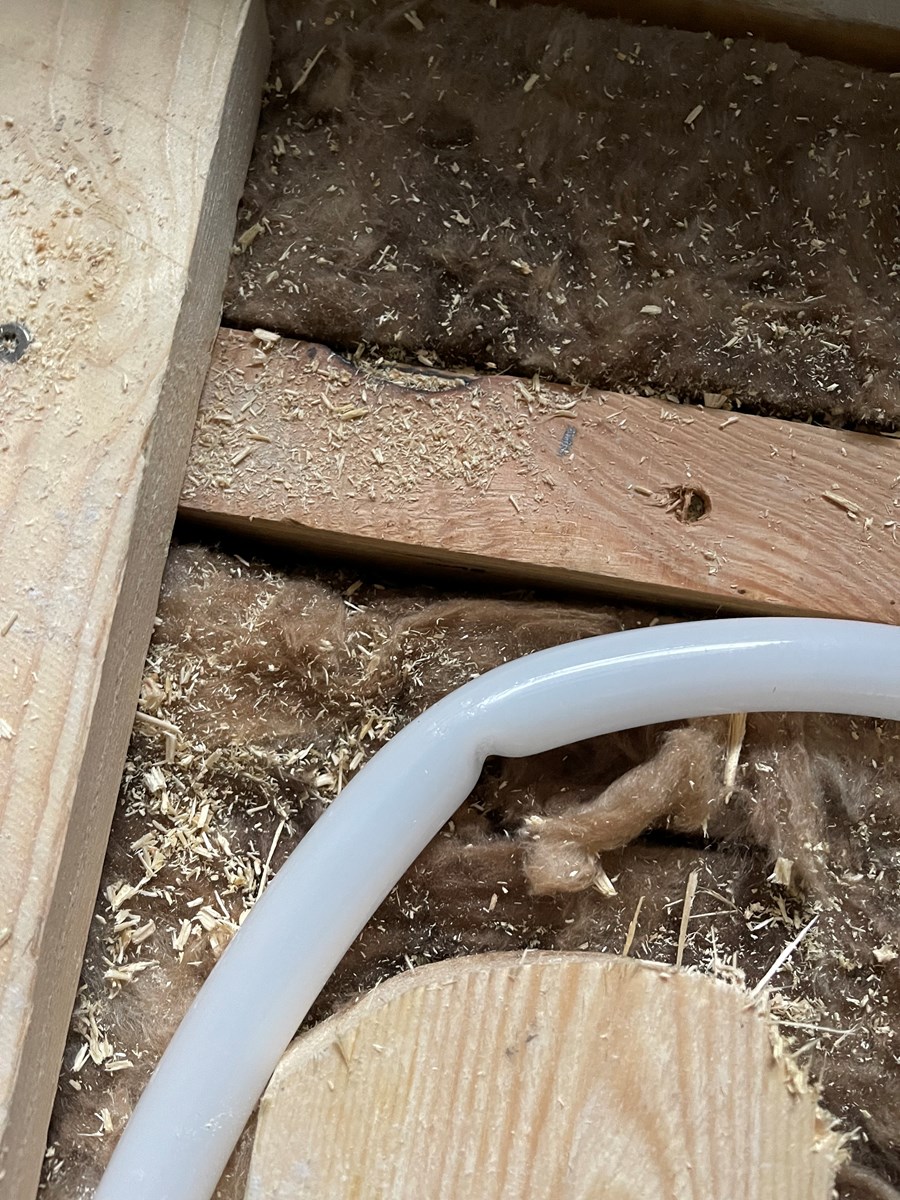

Er denne bøjning for meget, eller er den til at rette?
Brug bukkefix til bøjningerne og husk at pexrør til gulvvarme er lakkeret pga. fare for oxidering.
OLe A--
Ja men er dette rør blevet beskadiget, så vi skal starte forfra?

som en der har 'lidt' erfaring med gulvvarme,  vil jeg tilslutte mig omtalte bukkefix; men tror jeg vil finde en løsning på dit problem (STORT VARMETAB) nedenunder dit pex-rør, idet du vil ha' for stort varmetab, istedet for at få varmen sendt op.

Denne "fejl" kan rettes ved at varme røret op med en Varme pistol og så klemme røret lidt med f.eks. en skruetvinge.
Det må ikke varmes for meget op, og skruetvinge skal naturligvis fjernes når røret er blevet kold igen.
Det skader ikke røret med den lille skade, men den giver lidt større modstand i røret, derfor skal det rettes op.
