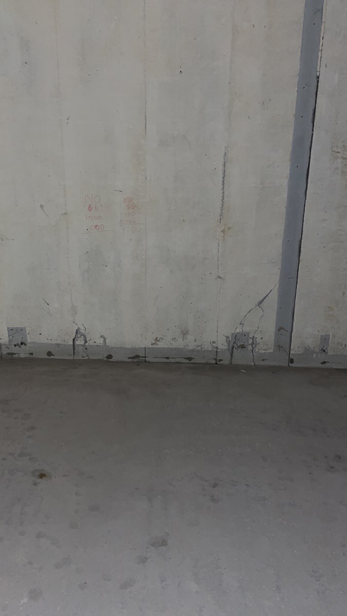

Hvad ville i tænke om at jeg limer eller skruer 1 lag gips på alle mine indvendig ydervægge som er af gasbeton istedet for net og puds med mørtel?
Noget i har prøvet før evt erfaringer?

Har du revner i væggene, siden du vil bruge puds med net?
Hvis ikke, kan du bare bruge almindelig durapuds som du trækker på som tyndpuds, og nøjes med en strimmel net i de lodrette stødfuger.
