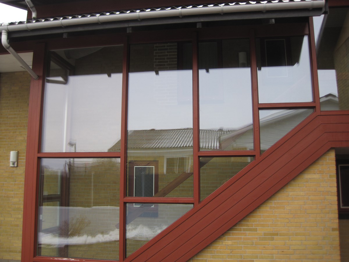

Vedhæfter foto

Det du har sendt ser faktisk pænt ud.

Det vedhæftet foto er med 3-lag lavenergi, det giver et væsentlig bidrag til klimaskærmen/energiforbruget.
