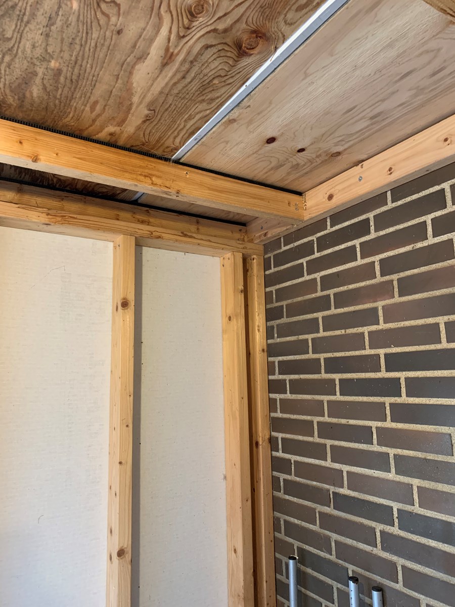

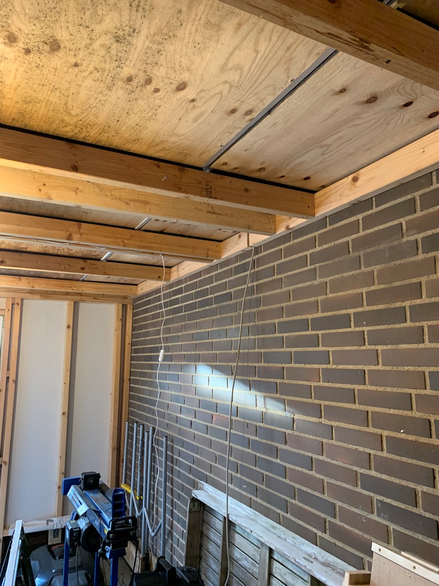

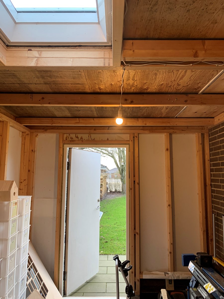

Jeg har fået bygget et nyt skur, som jeg skal have isoleret og monteret loft i. Min umiddelbare tanke var troldtekt, men loftshøjden er ret lav, så forskalling og troldtekt vil spise ret meget af højden. Er der alternativer og kan man evt. undlade forskalling? Vil det i så fald ikke gøre el-arbejde til belysning kompliceret?

Du kan sætte troldtekt op mellem spærene, hvis det er ok at du kan se ​underkanten af spærene.
Så mister du intet i loftshøjden..
Alternativt sæt forskallingen op mellem spærene, så de flugter med undersiden af spær, så bliver der kun troldtekt pladetykkelsen laver til loftet..
Elektrikere kan sno sig omkring alle forhindringer
Det kan sagtens laves som Je_ns forslår og der kan stadig trækkes kabler. Kommer troldtek op imellem spær så kan du sætte forskalling der oppe, og kabler bores igennem spær og lægter.
