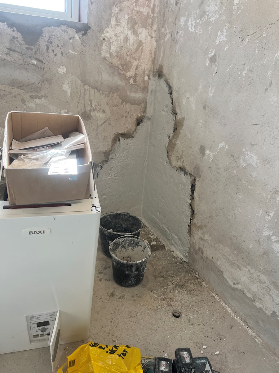

Jeg pudsede faktisk væggen først og så kom der en våd plet i hjørnet. Så jeg bankede alt pudsen af og sprøjtede vandex injektionscream ind i hjørnet og 1 meter på hver side. Og derudover fik det også en omgang vandex. Før jeg pudsede væggen igen.
Men når man tager hånden derned kan man tydeligt mærke en temperatur forskel det mærke faktisk som om der er en kold vind i bunden 😅

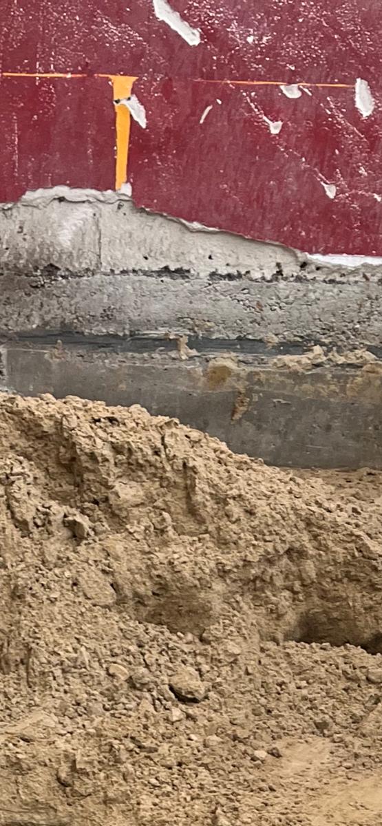

Jeg har også lige vedhæftet billede af understøtningens opbygning.

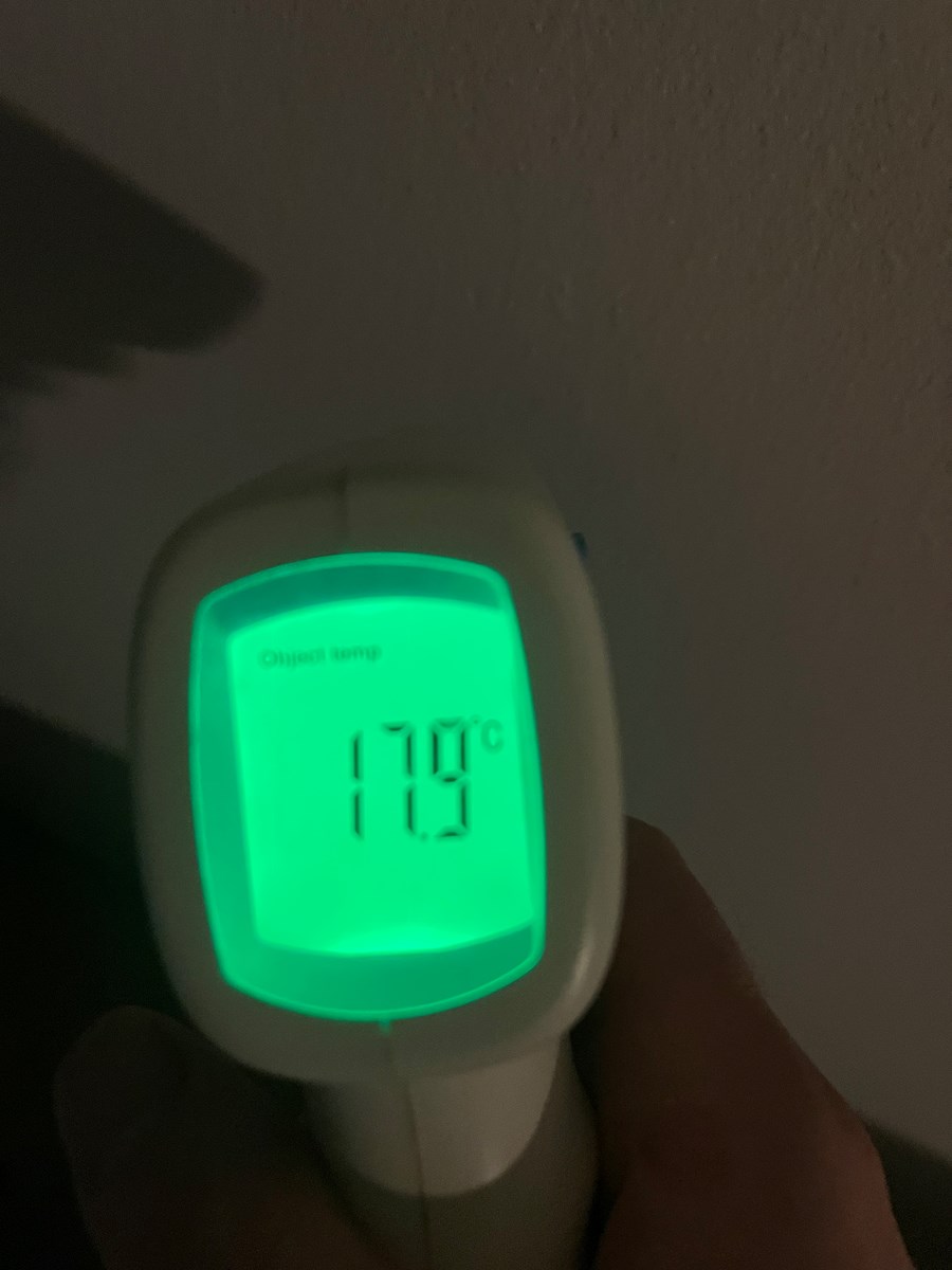

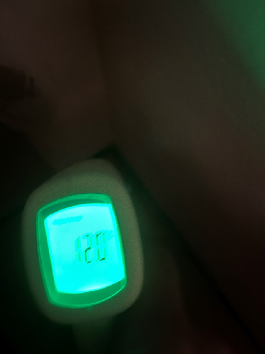

​Jeg har lige prøvet at lave en temperatur måling og den siger 12 grader nede i hjørnet og 17,9 grader længere oppe på væggen.
12 grader får rumluft til at kondensere, så du har et kuldeproblem. Det kan du så isolere dig ud af.

Der kommer an på den relative luftfugtighed i rummet, men da kælder ofte er fugtigere end øvrige rum, skal du have temperaturen ret højt op, nok over 16 grader.
