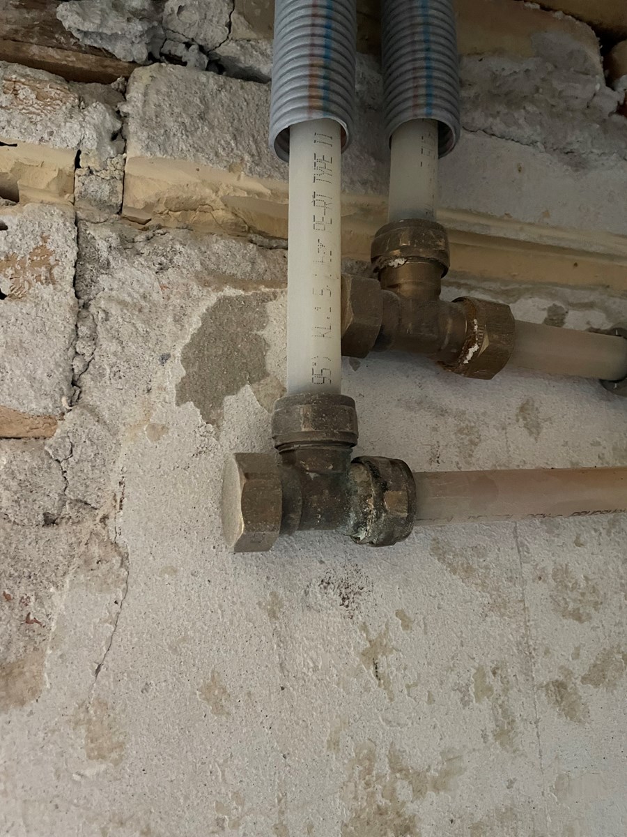

Koble aftapning til 15mm tee

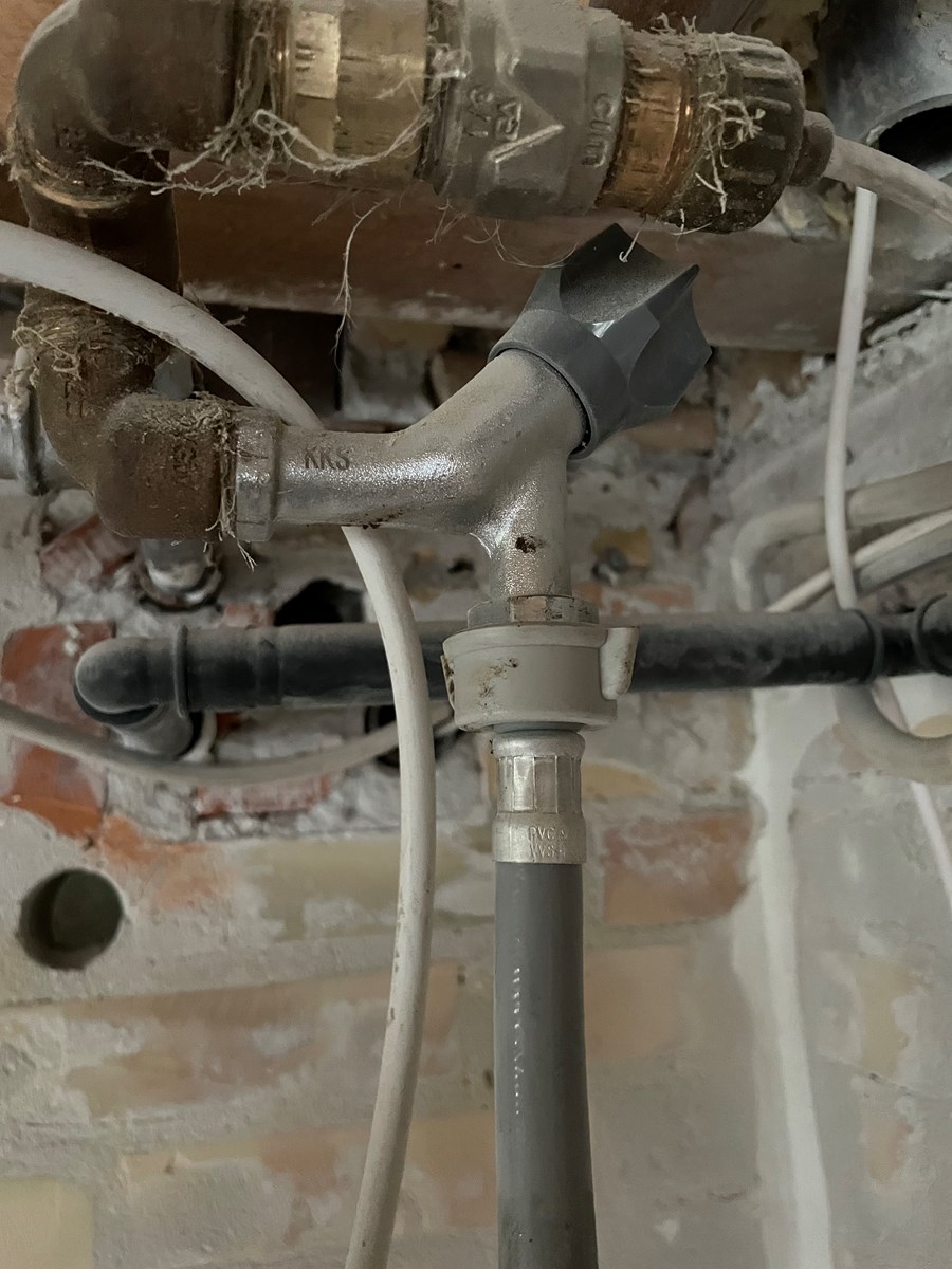

hvad skal jeg bruge af fittings for at koble aftapningsventilen på billedet til den 15 mm tee hvor proppen sidder?
Formålet er at Jeg skal have tilført vand til vaskemaskinen midlertidigt.
Tak på forhånd

Når du skriver 15 mm så går jeg ud fra at det er pex rørenes størrelse du henviser til.
Men gevindet er sikkert 3/4" og din vandhane er 1/2" så der skal bruges en 3/4 - 1/2 " formmuffe, og så pakgarn og salve.
MEN hvis det kun er midlertidig så ville jag tage slangen fra vaskemaskine og skrue direkte på. Du skal dog kun bruge plast delen på slangen. Så forinden skal du  have fjernet den nippel muffe som sidder inde i slagne tilslutning til vaskemaskine.

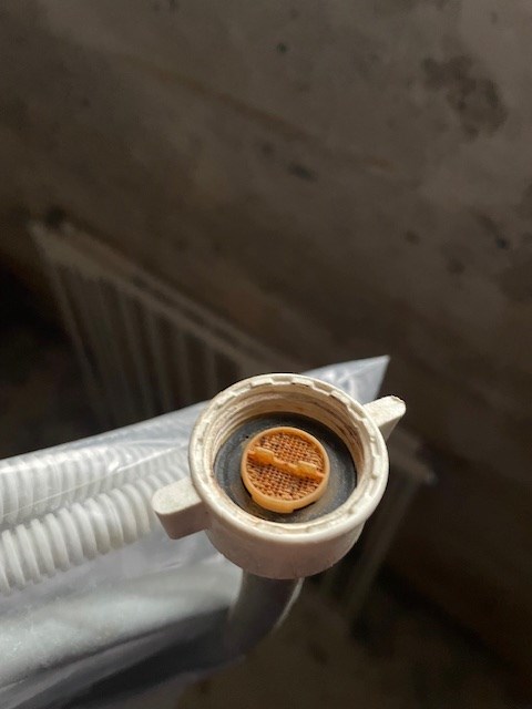

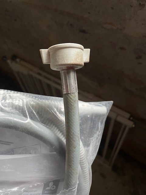

Nu har jeg lige taget 2 billeder af plastslangen, for at sikre mig at vi taler om det samme.
Altså jeg sætter en tang på metalstykket på slangen (se billede) - og drejer plastomløberen af med fingrene?
Herefter kan jeg skrue proppen af som sidder på tee og skrue slangen direkte på?

I taler ikke om det samme. Det du står med der passer direkte på Tee stykket når du fjerner slutmuffen.
Selvbygger med stort S.
Nemlig
