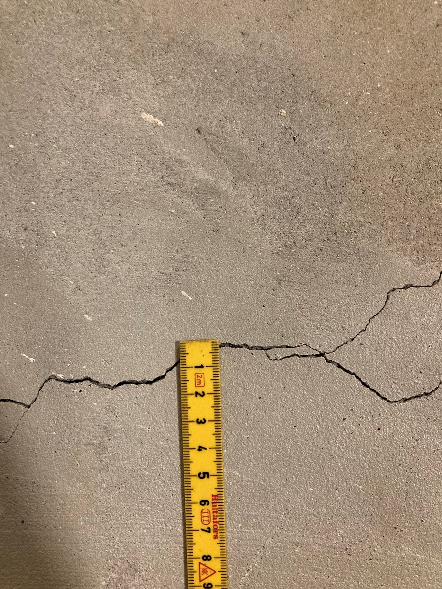

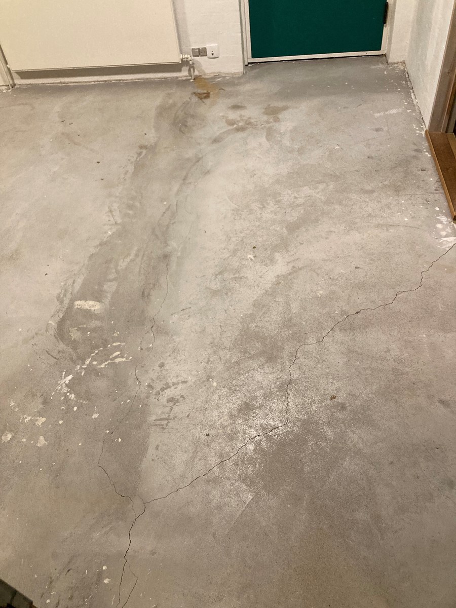

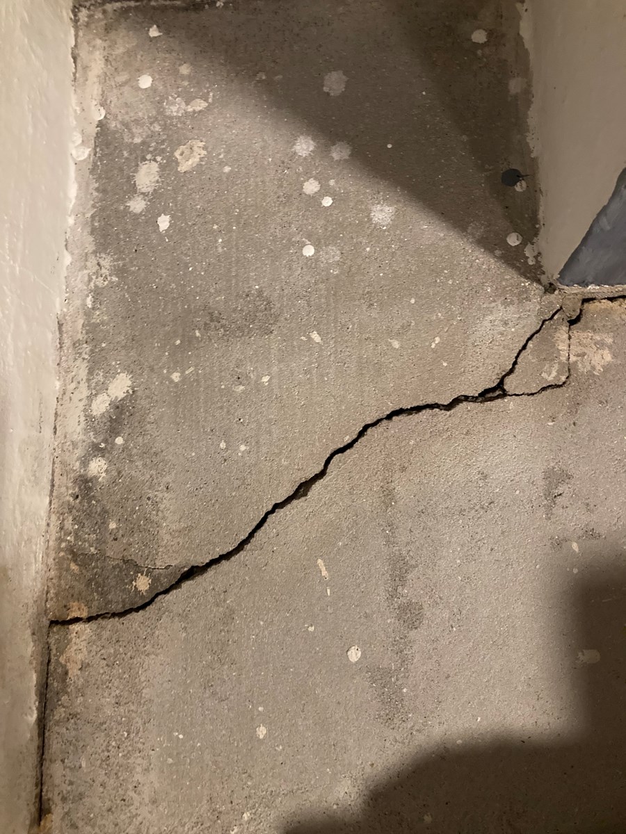

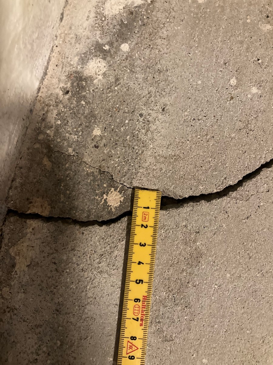

Har netop pillet gulvtæppet op i et rum der skal trægulv på istedet. Fandt da nogle revner i betongulvet. En længere en der deler sig i to men ikke er særlig bred, og en kortere en som er 1cm bred på det bredeste sted. Hvordan ville i fylde disse revner ud? Har hørt noget om, at man ikke skal fylde beton i, er det rigtigt?
Samt, der er en revne rundt langs alle vægge og gulvet, som jeg dog ikke tænker gør noget?
Var det mig ville jeg bruge noget fliselim, og så lave det lige lidt tyndere end når man ligger fliser, så kan det trække lidt ned i revnen.
Men rent funktionelt behøves du ikke at reparere revnerne...
Jeg så engang en reklamefilm fra ARDEX. De hældte noget i revnerne, og det så smart ud. Jeg har ikke selv prøvet det, så jeg kan ikke fortælle om det virker, men nemt ser det ud...
Link til film: ARDEX film på YouTube​​​
Det er ikke kældergulv vel?
