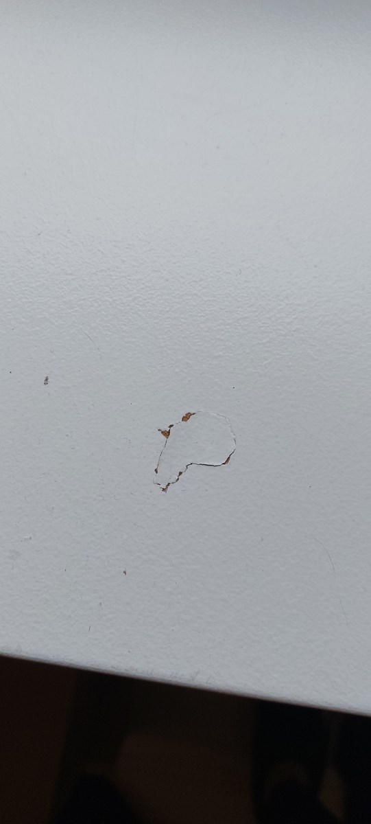

Vi har for 1 år siden købt en ny renoveret lejlighed i København. Som forventet er den renoveret med billigst muligt materialer og vi døjer dermed med skader på vindueskarme i hele huset. Vinduekarmene er af en slags laminat (melanin?) og det ser ud til at det yderste lag til tider skalder af eller nemt får ridser. I kan se et billede hvor der er kommet en flig/skal af vindueskarmen som efterfølgende er sat på igen.
Kan jeg spartle hullet og male vindueskarmen over? Skal jeg bruge polyfilla, sandspartel? Hvordan kan ​vedligehold ​disse vindueskarme eller renoverer dem?
De kan ​desværre ikke afmonteres eller let udskiftes.

Her kan du læse forslag til, hvorledes man kan male på laminat
Maling af laminat
Jeg har intet med det pgl. firma at gøre, så du kan bare gå til den lokale malerpusher og få råd om, hvilken grunder/primer og maling, som de vil anbefale, men fremgangsmåden vil nok være nogenlunde den samme.
