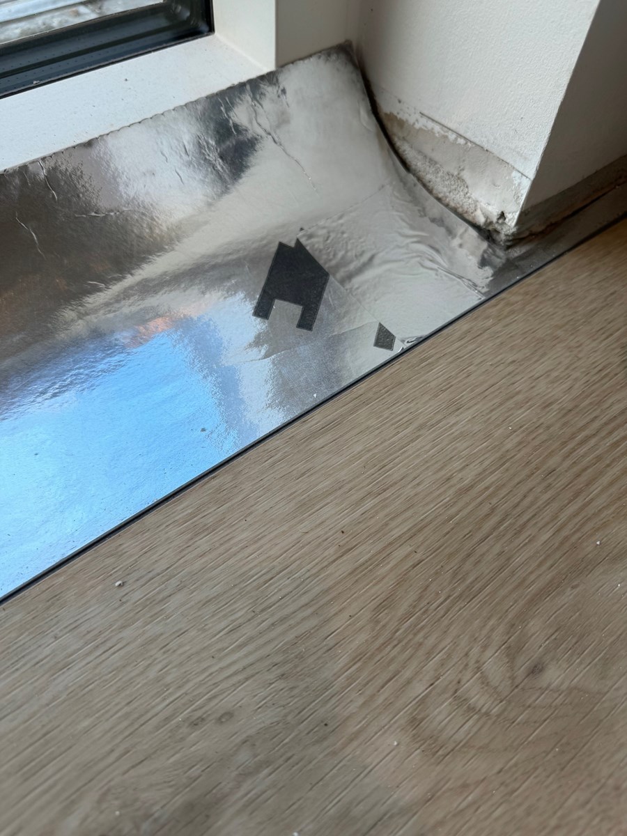

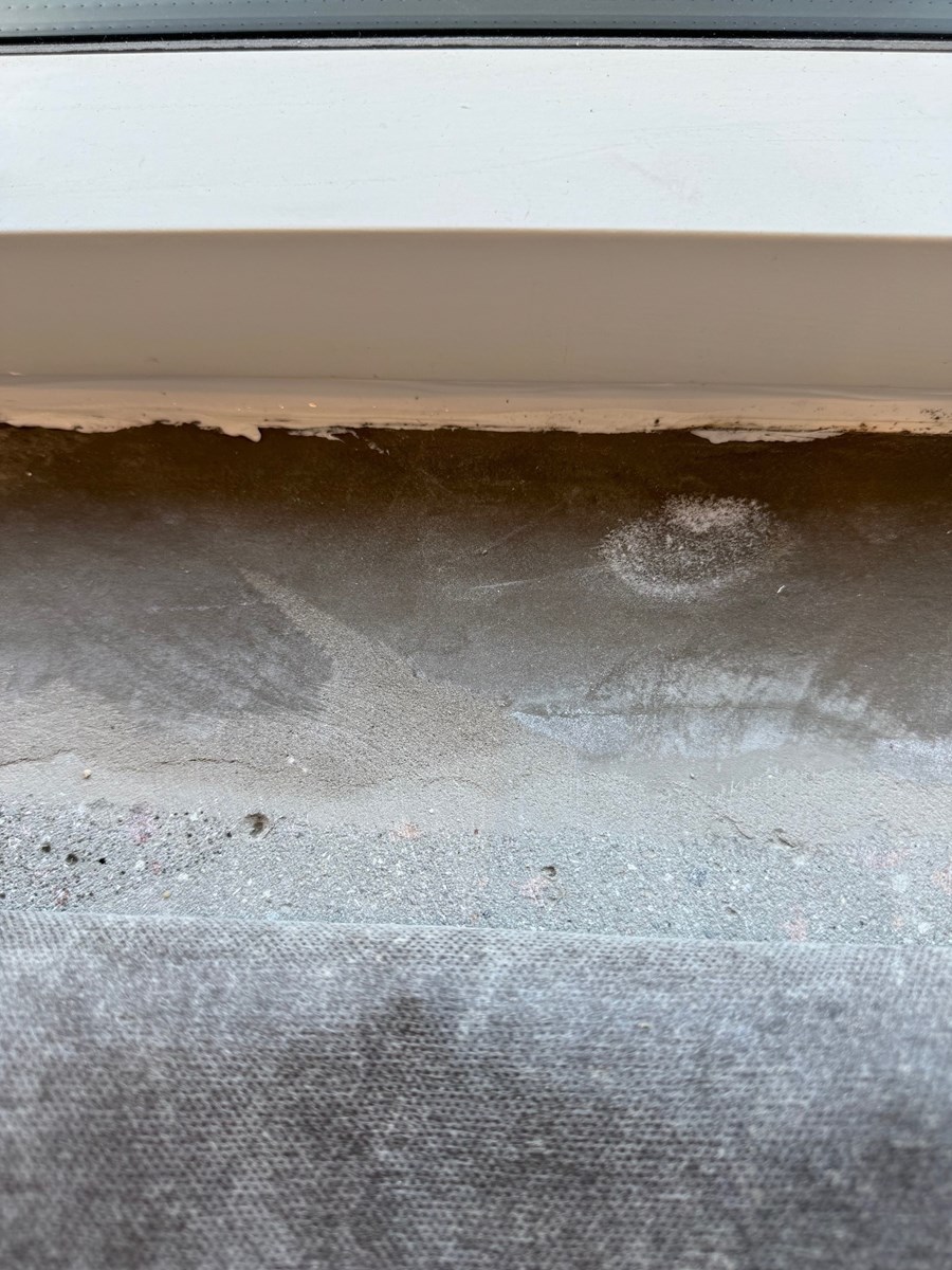

Har fået lavet gulvvarme i eksisterende hus. Op med hele skidtet, ny bund, isolering, slanger og beton - alt sammen meget fint. Jeg oplever dog væsentlig træk/kulde (+kondens) nede ved bunden af gulv til loft vinduerne.
Jeg har, for at rette/nivelerer gulvet op, smidt gulvspartel ud, således gulvet kan gå helt til bundkarm af vindue, men det har nok samtidig gjort, at soklen, som jo blot består af 60'er beton, "trækker" kulden med op. Det er i hvert fald min tese.
Kan/skal jeg skære noget rille, lægge lidt hård flamingo eller noget helt tredje? Skal jeg måske bare glemme det :)

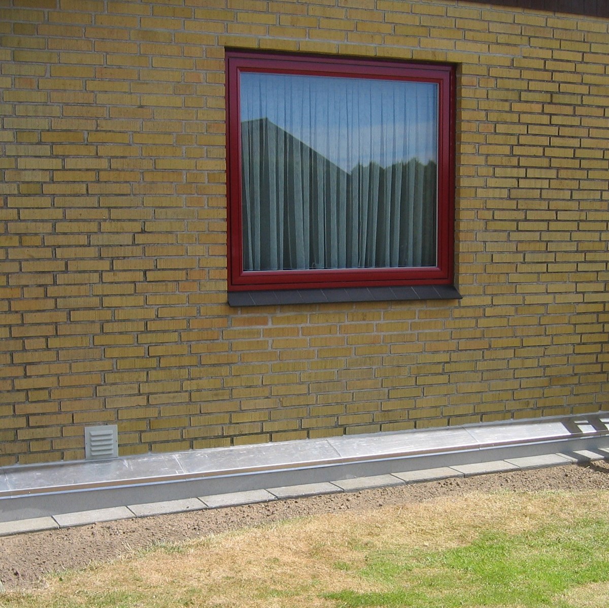

Det der nok ville hjælpe mest var at isolerer soklen udvendig, ned til frostfri dybde, a la vedhæftet foto.
Med f.eks. Kingspan isolering min 100 mm.
Med f.eks. "flamingo/gulv" isolering min 200 mm.
Afsluttet med Alu inddækning og f.eks. 6 mm Eternitplade udvendig, som vist på fotoet.
Kæææft en omgang! Og lettere problematisk, i det der skal være en terrasse på den anden side…
