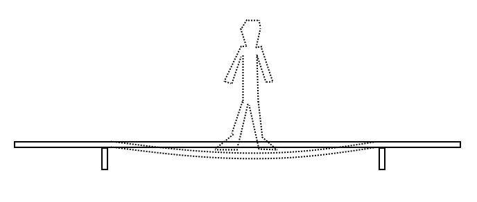

Gulvet knirker og giver sig synligt, og det skulle jo helst afhjælpes inden der kommer klikgulv.
Jeg kan ikke finde nogen skruer eller søm, men har ved at bore små huller, samt banke og lytte, konkluderet at der nok er for langt mellem strøerne (se tegningen).
Er der en forholdsvis nem metode?
Der er nok ikke andet at gøre end tage nogle brædder op, og lave ekstra afstivning under.

Hvis det var mit gulv ville jeg prøve at bore et hul og sprøjte skum ned, fra bunden og op igennem hullet, så der kommer en søjle. husk at side på noget som udligner at du trykker gulvet der hvor du skummer. Jeg ved ikke om det duer, men jeg selv ville prøve. Ps det kommer self an på hvad der er under det oprendelige gulv
