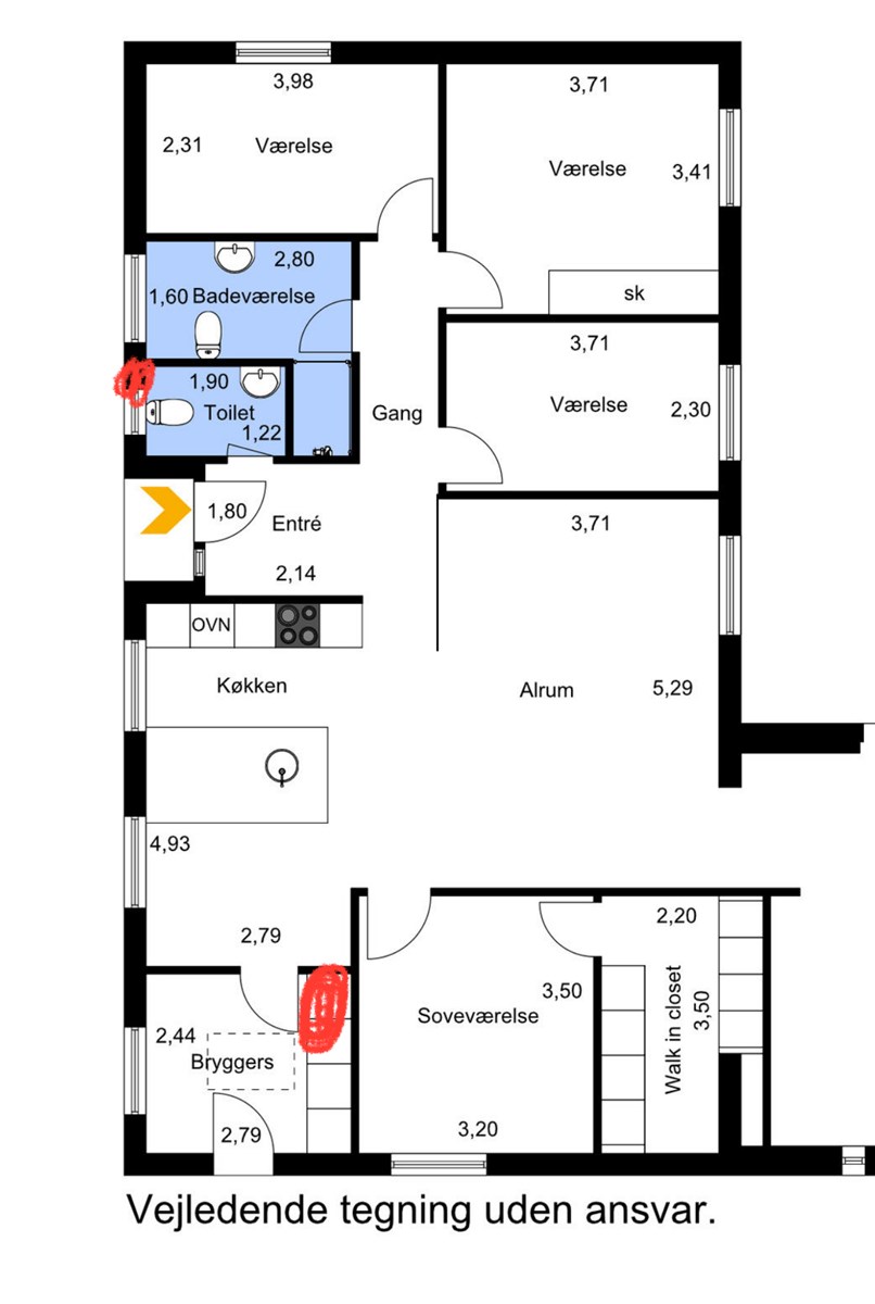

 Jeg har indsat plantegning men det viser ikke rigtigt varmekilderne. Rødt = shunts og rør i hhv bryggers og bygget ind i en væg bag toilettet.
Udfordringen er at der ikke er en varmekilde i entreen i dag. Derfor bliver den kølig. Derudover knirker gulvet, er slidt og er umuligt at holde rent så vi hælder til klinker / mikrocement eller andet der kan holde til eks salt, sand og slid.
Hvis rørerne skal komme fra toilettet skal der brydes en halvmur ned (hvor væghængt toilet sidder) og enten køres retvinklet ud under hoveddørstrinnet og derfra ind i entreen, eller så skal jeg vel nærmest grave med og ind under toilettet for at komme derhen.
Hvis de gør udenfor og ind slipper jeg så for at have synlige rør i entreen i et skab et eller andet sted, men tænker det bliver et større arbejde end at trække rør henover loftet, eller koble det på eksisterende radiatorrør på loftet.

Du skal ikke være bange for den lave fremløbs ( blande temperatur)  temperatur, det er helt almindeligt i gulvvarme systemer, at der er enkelte rum som har restriktion på blandetemperatur.
Jeg synes ikke om ordet " forlænge streng til bryggers"  Du udvider blanderørene så der bliver plads til de 2 slanger fra entre.
Bagefter skal dette gulvvarme system så indreguleres, så fordelingen af den gennemstrømningen passer til slangelængde
Du kan hugge rille op i muren hvor der står 2,14 på tegning, Eller hvis der er høj skab / køleskab i køkken så tag denne ud midlertidig og hug rille op der.
