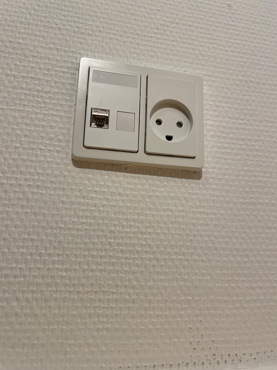

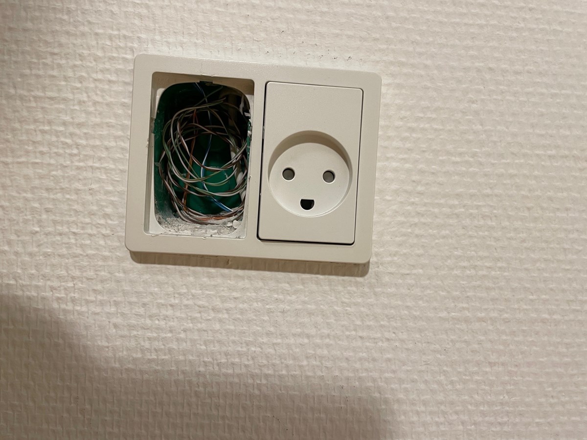

Jeg er igang med at trække kabler til et mini netværk i mit hus fra 2003. Nogle gamle telefonkabler skal udskiftes med Cat6 kabler. Jeg er dog stødt ind i et problem med mit dataudtag - Det er for bredt.

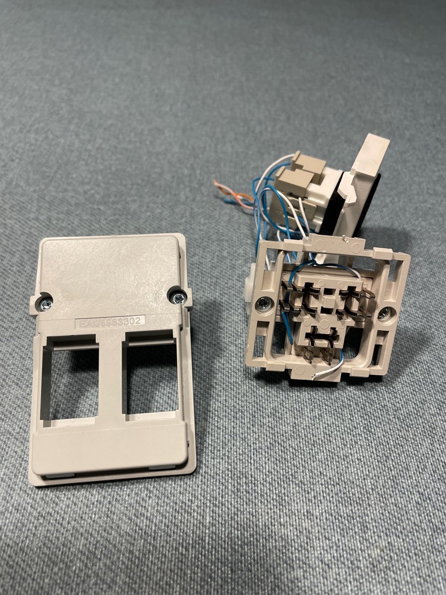

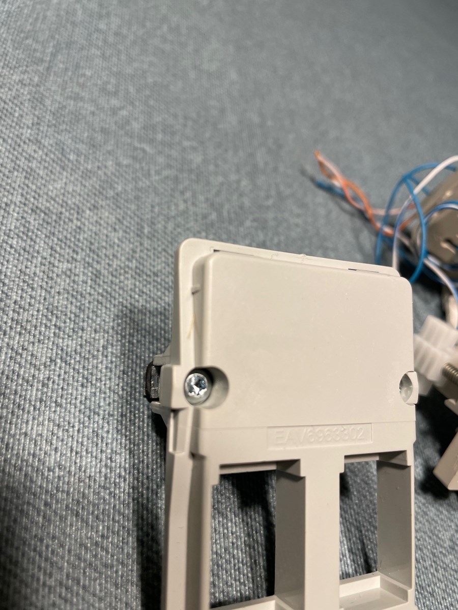

Problemet er, at indsatsen har nogle "knolde" i siden, der hvor skruerne sidder. Det gamle telefonstik har ikke disse "knolde". På bagsiden af telefonstikket står der "cekan MD 82B-1" - Det giver desværre ingen værdi for mig.
Så spørgsmålet er om jeg har købt det forkerte dataudtag og hvordan finder jeg det rigtige? Jeg vedlægger lige nogle billeder.

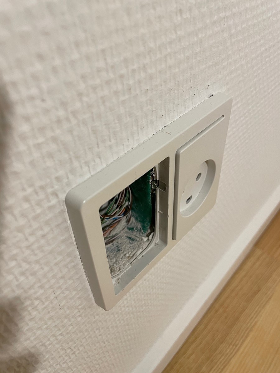

Nej du har ikke købt forkert . Det er de helt rigtige indsatse. Der skal bare lidt vold blandes ind i den montering.
Som du ser på nederste billede er der netop også hak i rammen.
Lad indsatsen dumpe ind i den side som vender imod stikkontakten og sæt en tynd flad skruetrækker imellem i den anden side og skub rammen lidt ud medens indsatsen smutter på plads. Men det er nok lettest at du har fået dine cat 5 indsatse monteret forinden.

Det kan du roligt regne med det er ret blødt plast. Og der er monteret 1000 vis på den måde.
Når jeg skriver at presse ud ved ydersiden så er det for at stikkontakt holder den anden side på plads.

Bredkær: Det har ikke det mindste med indmurings dåse at gøre. Det er rammen de skal presses ind i. Jeg har gjort det flere hundrede gange uden at det går galt.
Tak for svarerne. Jeg brugte en skruetrækker og det hele kom på plads.
