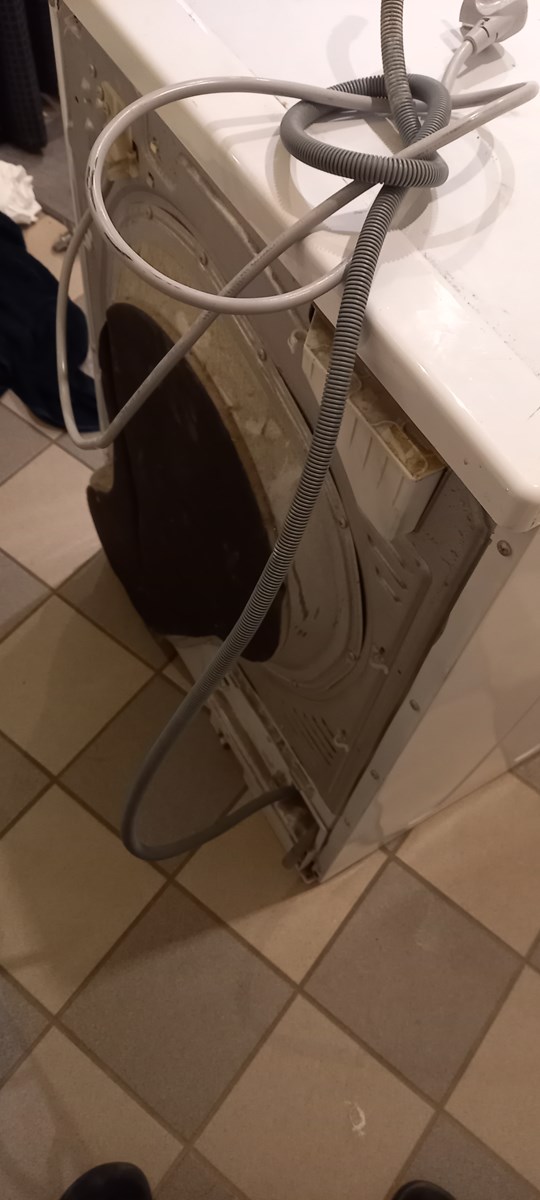

Tørretumbler kondens/afløb Jda 5 06-02-2024 16:14 Hvordan laver jeg om på afløb til kondens på min tørretumbler? Den kan begge dele men skal lige stå et andet sted mens vi laver om. Den har altid været tilsluttet afløb via slange.På forhånd tak 5 svar Følg tråden Annonce Annonce Annonce

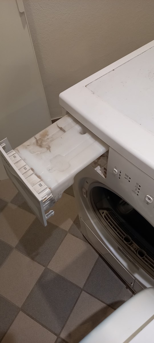

Jda Trådstarter 5 06-02-2024 16:33 JohnLarsen skrev den 06-02-2024 16:28:28Nu har jeg aldrig haft en kondenstørretumbler, men er vandmængden fra den ikke så begrænset at man, midlertidigt, kan samle det i en skål der står synligt, og tømmes efter behov? Hov jeg ved jo heller ikke om det hedder en kondens tørretumbler🤣. Men der er en opsamler i maskinen til vand. Ved vare ikke hvordan jeg tager Den i brugTak for svar LDS Tip Automatisk tip Altid lave priser hos Harald Nyborg! Se ugens bedste tilbud her

lds123 27 18-02-2024 11:14 Det er nemt. Som det er nu, pumpes vandet ud gennem afløbsslangen fra et kar i bunden af maskinen når det er ved at være fyldt. Den slange skal du blot montere oppe i toppen bag kondensbeholderen. Måske du mangler en fjederklemme eller lign, det kan jeg ikke se på fotoet. men ellers ja, det er helt sikkert tydeligt vist i manualen.
