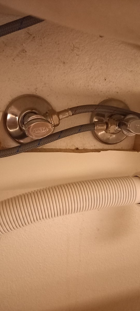

Hej. Jeg vil gerne sætte en vaskemaskine til på mit badeværelse. Hvordan  deler man vandet under håndvasken? Varmt og koldt vand kommer ud af væggen og håndvasken er tilsluttet på. Jeg ved ikke hvad de slanger jeg skal bruge hedder
Prøver at ligge et billede op.
Er det muligt?
En tee med to brystnippler er nok det billigste.
Husk kontraventil i den nippel vaskemaskinen tilsluttes. Og aquastaop/waterblock og drypbakke hvis der ikke er afløb i gulvet.
