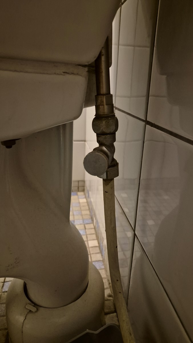

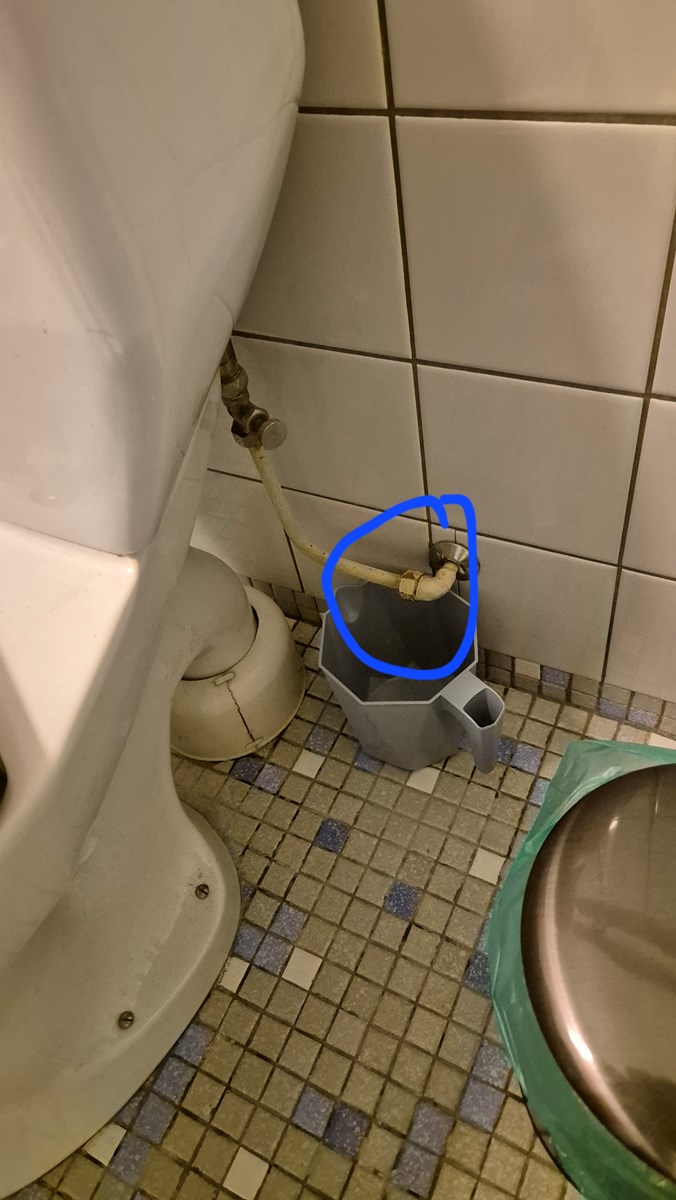

Jeg har brug for hjælp til lidt vvs arbejde. Der drypper lidt med vand hvor der er markeret på billeder.. Hvad skal der skiftes af dele? Vil det være nok hvis jeg skiftede gummipakningen? Jeg går udfra der nok sidder sådan en..
Samtidig ville jeg gerne skifte, den hvor man slukker for vandet, for den lukker ikke for vandet selvom man prøver. Er det en ganske alm kuglehane? Nu hvor det er en ældre model

Det ligner et kobberrør der er forbundet til dit toilet. Der sidder en gummipakning i samlingerne. Du bliver sikkert nødt til at skille ad i begge ender for at kunne få røret fri.
En anden løsning kunne være at erstatte kobberrøret med en færdig tilslutningsslange til toilet. Ventilen bør sidde hvor røret kommer jud af væggen. En ballofix ventil vil være ideel.

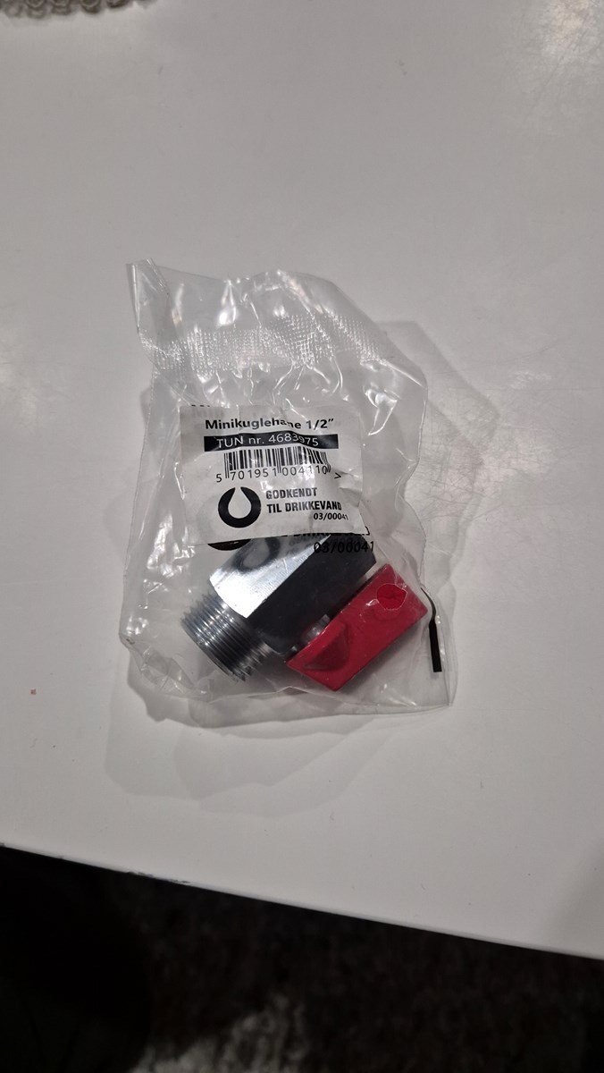

Tusind tak for hurtig respons Søren. Havde købt sådan en (se billede) vil den passe?
Ja den kan du skrue på hvor røret kommer ud af væggen. Husk pakgarn og paksalve.

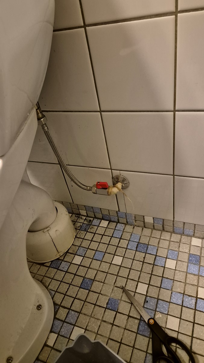

 Tusind tak for hjælpen Søren.. Det lykkedes 👍🏼
Tak for tilbagemelding.
Overskydende pakgarn skæres af med en hobbykniv.
