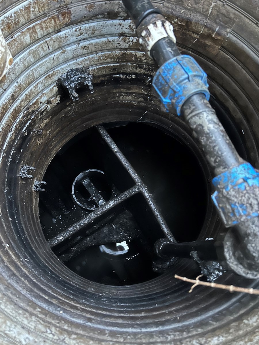

Jeg har købt hus.
Hvor der er en 3-kammer tank til spildevand.
Den var desværre HELT fuld og skulle tømmes, efter tømning kan jeg se at der ingen pumpe er i.
Hvilken skal jeg have?
Og hvordan sikrer jeg at siv drænet fungerer som det skal?
Billedet er i sagens natur ikke superlækkert😊
Der behøver ikke altid at være pumpe i trixtank. Det bruges kun hvis nedsivning ligger højere end udløbet.
I visse områder er der meget høj grundvand stand, så kan det være nødvendig at lægge sivdræn op på  jordens overflade og så lave en dige hen over. I det tilfælde skal der naturligvis pumpes.
