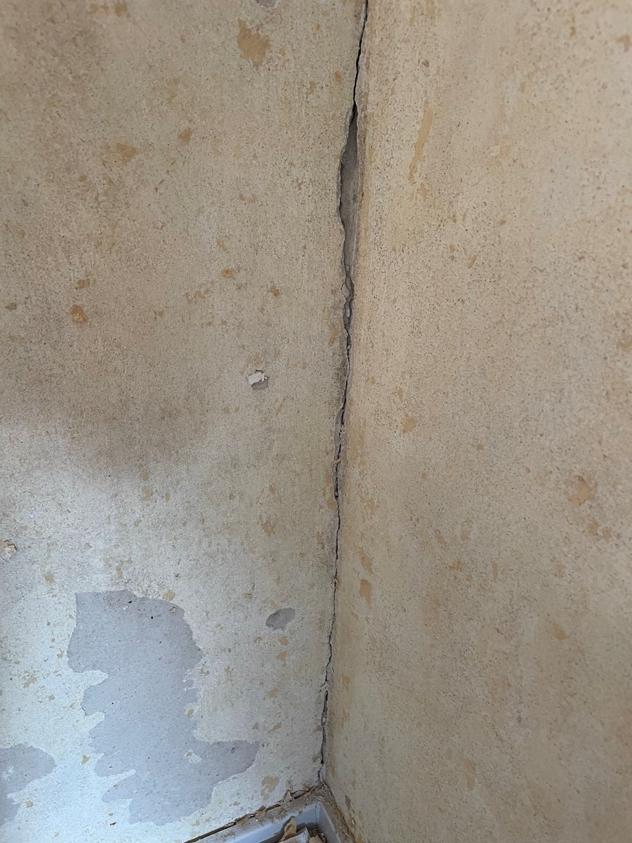

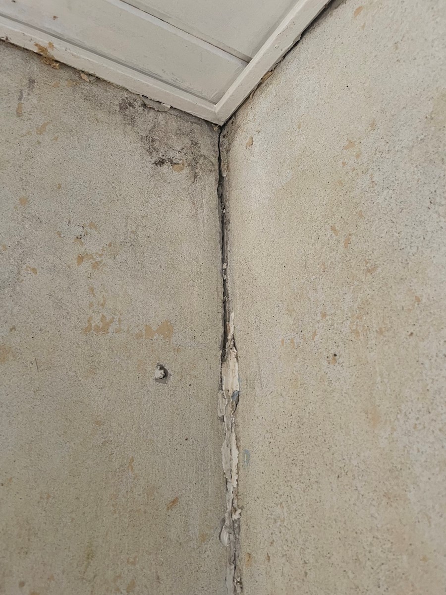

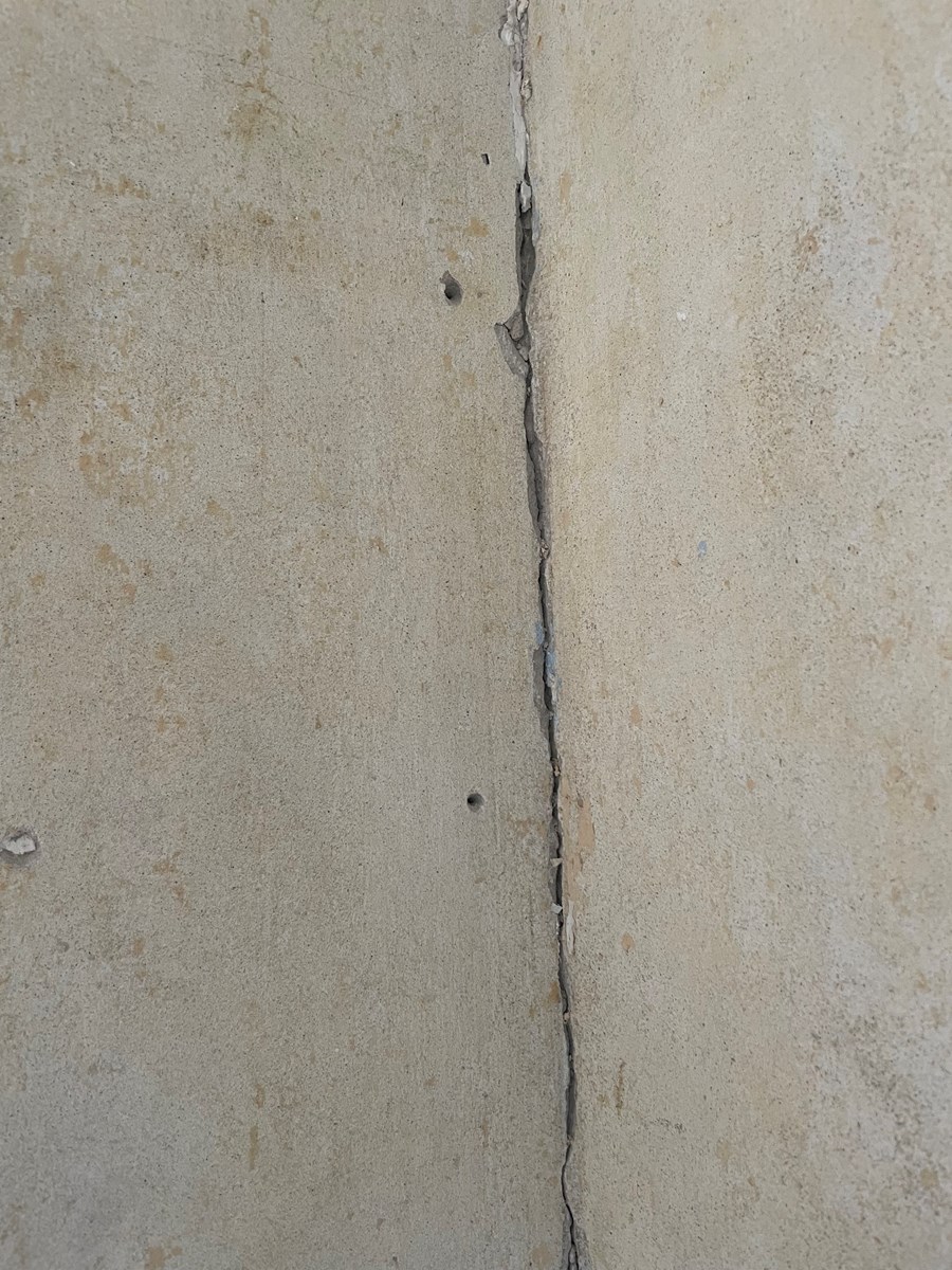

I forbindelse med renovation af vores nye hus e var der denne revne i hjørnet efter vi havde fjernet tapet.
Værelset er en del af tilbygningen fra 72 og væggen til højre er så mod den originale del af huset fra 61. Vi tænker det er en sætningsskade, der er færdig med at sætte sig, da der intet var at se på tapetet eller udenfor.
Vi tænker selv at købe noget cement mix og fikse revnen selv, men er der nogle der har gode råd til fremgangsmåden? Eller specifikke produkter?
Tak på forhånd!
Sådan en tilbygning vil ofte sætte sig lidt, og så ​ændre det sig ikke ikke mere.
Jeg ville bare børste alt det løse væk, har du ikke andet der skal repareres ville jeg bare bruge en tube spartelmasse eks. som denne her LINK
​Skal du spartle flere steder så køb i større portioner..
Enig, så længe det ikke udvikler sig skal det bare lappes.
Ville ikke gå i gang med noget cementbaseret når det ikke er mere. Polyfilla eller fiberspartel/grovspartel til større huller. Akryl eller ms fuge til revner i hjørnet.
