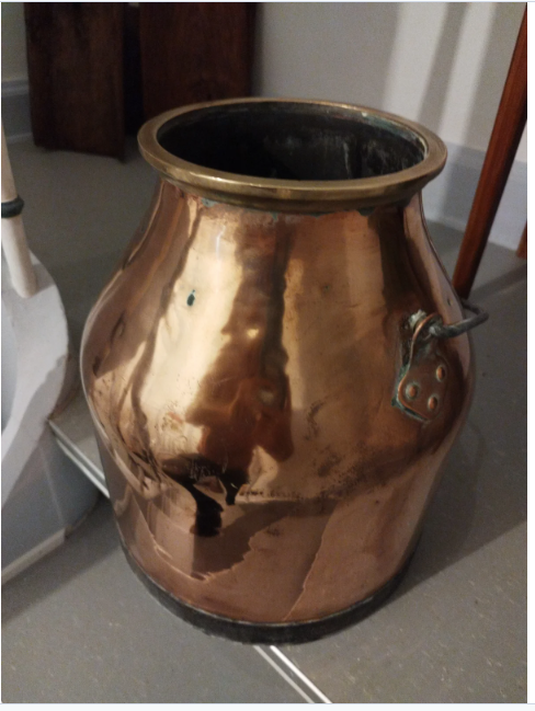

Hej. Jeg har "arvet" to gamle mælkespande i kobber. Selve hanken samt bunden af spanden er lavet af jern (de er samme slags som vist på billedet) Jeg vil gerne have dem restaureret bedst og billigst muligt, men holde dem originale. Min plan er følgende:
  • Pille hanken af og forsigtigt lirke "hank-holderne" af
  • Sætte bunden af spanden, samt hanken i et elektrolysebad med en mild NaOH opløsning som elektrolyt for at fjerne rust.
  • Lægge hele spanden i en balje med varmt vand, citronsyre og sulfo for at gøre det nemmere at polere kobberet
  • Rengøre jern-delene med knofedt
  • Polere kobberet med polermiddel
  • Male Hank og bundramme sort med speciel rustbinder maling
Er det en plan der giver mening? Eller skal jeg gøre noget anderledes?
mvh Henrik
Selv om du lirker hank og hank holder forsigtig af så kan drt blive svært at få sat ordentlig på igen. Jeg ser en kærv, men oftest er de nittet på.
Jeg ville ikke skille dem ad, men blot male jernet efter en lille slibning.
