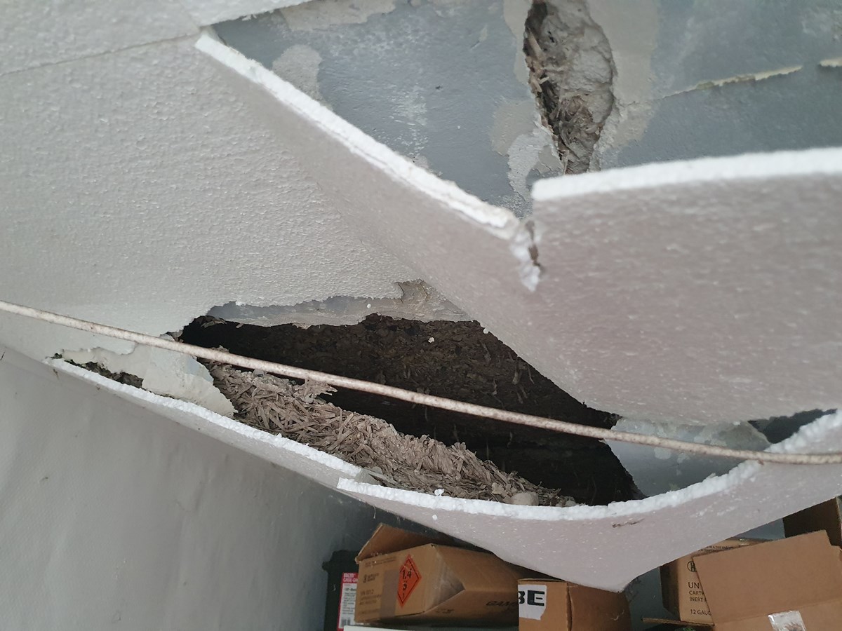

Loft er ved at falde ned i gammel garage
Er der nogen her der ved noget om garage konstruktion?
Har den her gamle garage fra måske 50'erne.
Indvendig er loftet beklædt med nogle flamingo plader og derover et lag puds med strå eller noget lign. ca 10 cm tykt, så er faktisk ret tungt...meget tungt..
Det 10 cm lag er ved at falde ned flere steder og man kan se den beton der er garagens loft / konstruktion.
Men hvad er de 10 cm puds egentlig til?
Ville man kunne fjerne det og så bare få pudset betontag direkte eller hvordan bør sådan noget laves?
Ovenfra har garagen sådan et vandtæt gummilag så den er vandtæt... bare til info.

Billeder mangler?
Deter nok et træbetonlag hvorpå der er støbt det bærende betontag ovenpå.
Træbetonen her været både isolering og forskalling.
Du bør checke hvortykt betonlaget er, 10 - 12 cm så er det nok det bærende lag.
Så er der billede....
Ja det er træbeton..
Som nævnt i andet indlæg kan du roligt pille det ned, hvis selve betontaget har en rimelig tykkelse..
Træbeton er en billig form af troldtek plader.

Så må jeg have en ud og pudse beton eller sætte noget andet op.

Du behøver jo ikke at pudse beton loftet. Det er ganske fint at sætte f.eks. fibergips eller troldtek op på forskalling. Den flamingo som der tilsyneladende er limet under ville jeg fjerne da på ingen måde er god i forhold til eventuel brand.
nå ja selvfølgelig... men troltek er vel for lyddæmpning?
Som jeg også har i min kælder og er virkelig glad for.
men om jeg har brug for det i garagen... tja hvorfor ikke. Et eller andet skal der jo op og troltek kan vel tåle fugten eller hvad?
Modsat gips som vel ville være skidt.
