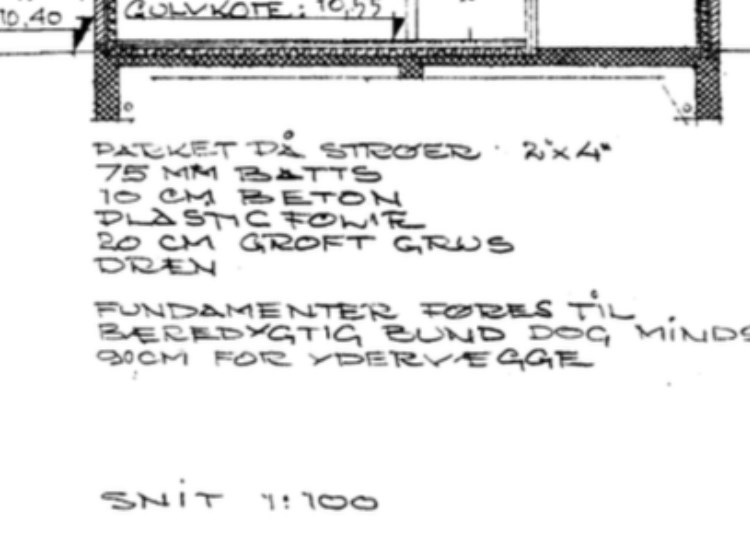

Står med et 60er hus og skal have nyt gulv. Vores nuværende gulv er bygget op med grus-100mm beton-75mm isolering-og så strøer som på billeder.
Har nu haft besøg af to håndværkere der begge taler for at lægge gulvvarmeplader (ala Nordic komplet) uden at banke betondæk op. Men jeg læser alle steder at der skal være 300mm isolering under. Jeg ved ikke længere hvad jeg skal tro? For os er det ok det måske ikke er den 100p mest optimale løsning, sålænge det virker tilstrækkeligt. Nogen der kan hjælpe?
