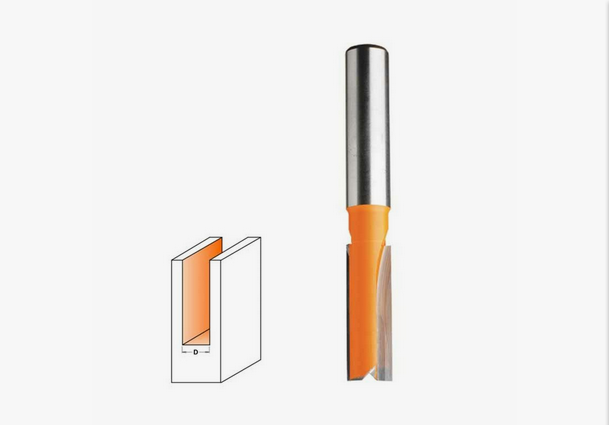

Jeg har en 30 mm laminat bordplade jeg skal have lavet en hjørnesamling på. Tanken var at lave en murergering/mason's mitre.
Men, hvilket jern/bor skal jeg bruge til den tykkelse plade? Synes ingen af de forskellige jeg har nu kommer dybt nok.

​Når du skruer dit bor i kan du til start sætte det til f.eks. -1 til ​19 mm. Når du har lavet 1. fræsning ændre du bordets dybde til 18-28 mm og fræser igen.
Mit problem er at de bor jeg har slet ikke er lange nok - og jeg synes simpelthen ikke jeg kan finde nogle der er så lange så jeg tjekker diverse sider.

Du skal bruge en rigtig overfræser i stedet for en legetøjsmaskine som en dremmel.
Skaftet på en dremmel bit er kun 3-4 mm i tykkelsen så længden på jernene kan ikke være ret lange før det bøjer.

Vil mene du minimum skal op i et fræser med 8mm skaft, så vil du kunne bruge denne her fræser LINK

 Det er en Black & Decker overfræser - tænkte ikke lige på om det passede, havde så travlt med at finde et i den rigtige længde :) Sørger for at finde noget med god tykkelse på, tak!
je_ns skrev den 02-02-2024 17:22:09
 Den kigger jeg på, tak.
