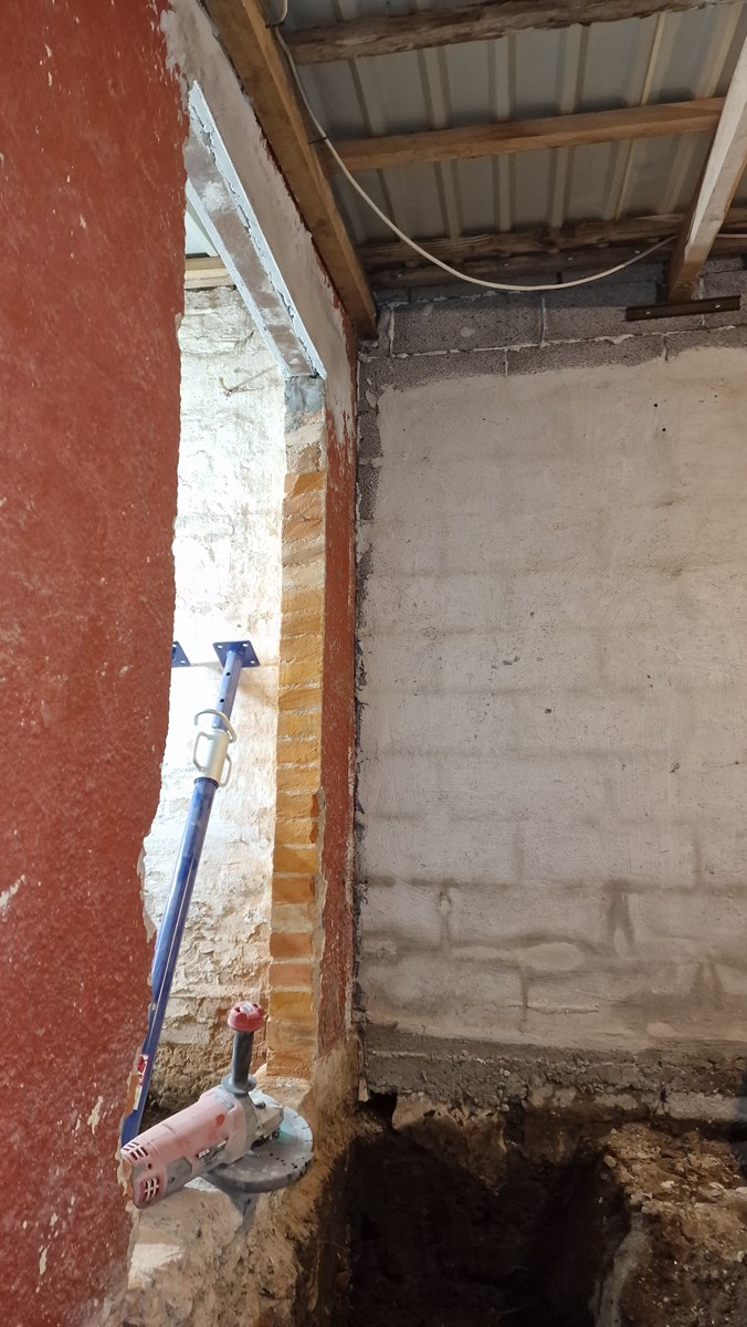

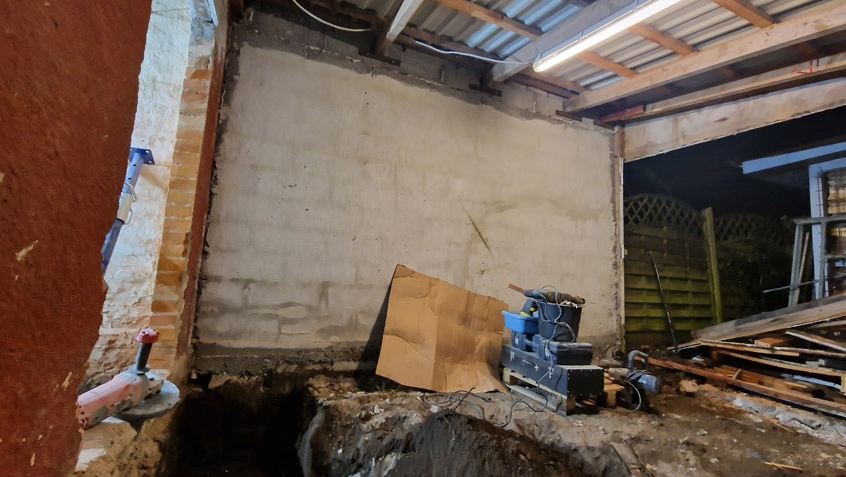

Der drejer sig om en ude bygning fra 1940erne og en tilbygget letvæg i leca hvor soklen går for lavt ned.

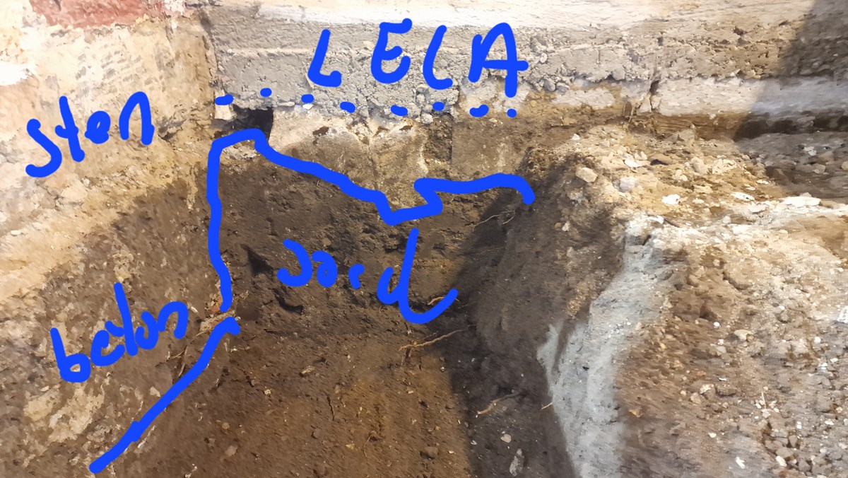

Skal jeg skære langs den stiblede linje? Har stor vinkelsliber. Ligge to fundablokke i afslut med ekspanderende beton.? Leca muren er 5 meter. Leca 10 cm tyk vejer ikke meget bærer kun 5 spær med ståltag.
Kom gerne med input har ikke understøbt/stoppet før....

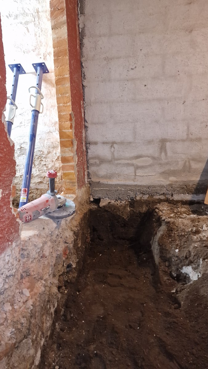

Edit På billedet der er gravet ca 60-70 ned lige lidt ekstra billeder
Du kan ikke skære igennem 10 cm leca med almindelig stor vinkelsliber. Der kan bruges en bajonetsav med den rigtige klinge, eller en fukssvans..
Men du behøver vel ikke at skære, men blot grave jorden væk, rense undersiden  og så støbe op under betonsokkel som er der.
Du skal grave en grøft på mindst 10 - 20 cm længere ned end den overflade hvor du har / vil gravet ned til.
Her smider du så beton ned i bunden og sætter 1 - 2 fundablokke så der er ca. 4 - 5 cm op til underkant gammel sokkel.
Der hvor du har jord kan du skære fundablokke til eller det er måske nemmere at sætte en plade op, og så støbe ned i den form. Pladen skal støttes meget bagud ellers forskubber den sig.
Der er ikke noget som hedder ekspanderende beton, men man bruger element beton som ikke svinder. Det fuger man omhyggelig med efter 2 - 3 dage.
Tak for det gode svar! Hvor ren skal undersiden være? Havde tænkt at spule let med højtryksrenser men er bange for det både sviner mere end nødvendigt samt at det løsner jord unødvendigt. Desuden er det en lidt akavet vinkel at spule fra med stang.
Uanset hvad du gør så får du ikke nogen så god vedhæftning at det ikke kan skilles ad igen. Men det er heller ikke det der er vigtig. Jeg ville børste så godt som muligt med en stiv børste. f.eks. gammeldags gulvskrubbe.
Hvis du bruger vand vil der nok gå en dags tid før det er sunket så meget at du kan støbe.
Du kan stikke jern armering ind i jorden ved siden af. Så kan denne støtte til næste etape af understøbning. Fundablokke skal være lidt i forbandt og det er godt at lægge en lille stump 2-3 mm  imellem, så er det nemmere at få næste fundablok ind imellem hvor det er i forbandt.
Formålet er at huset kan stå på soklen. Altså at den nye sokkel bliver stående og ikke forskyder sig forneden.
Derfor skal man grave længere ned, og der må ikke være løs jord ved beton foden.
