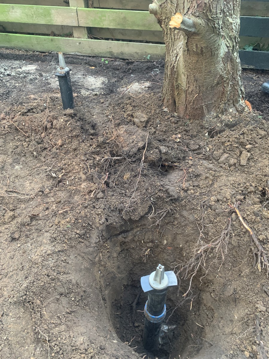

Hvad er det?
Hej derude.
Er ved at omlægge et bed til en cykelparkering. I processen ser jeg de her to. Nogen der kan svare hvad det er?
Det er spindelstænger til vandværkets stophaner. Står de inde på din egen grund? Normalt er stængerne teleskopiske, så de kan justeres i højden (længden). De skal afsluttes med et stophanedæksel.
Stophaner
Pointen er at du godt kan have dem op i fliser eller gru i din nye cykelparkering.
