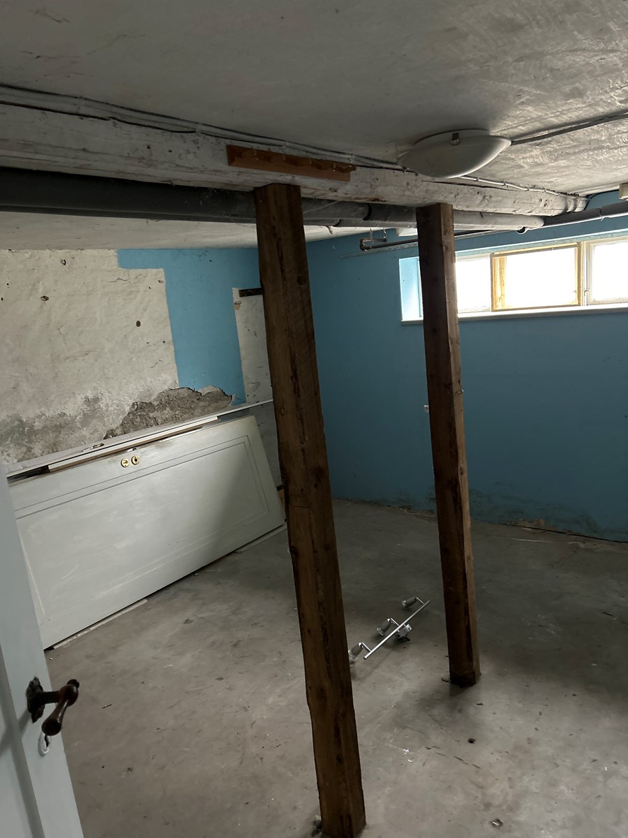

Min mand og jeg har netop købt en villa fra 1940. Kælderen trænger til en kærlig hånd, og jeg har i den forbindelse søgt lidt på, hvad man kan stille op med bl.a. lofterne. I den forbindelse fandt jeg en glimrende guide, der foreslog, at man kunne banke gammelt puds ned og blotte bjælkerne for derefter at skrue fibergips op i mellemrummene mellem bjælker.

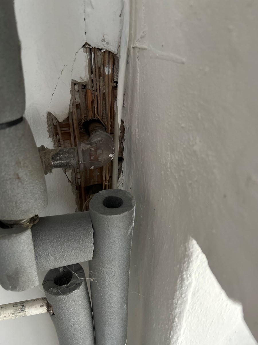

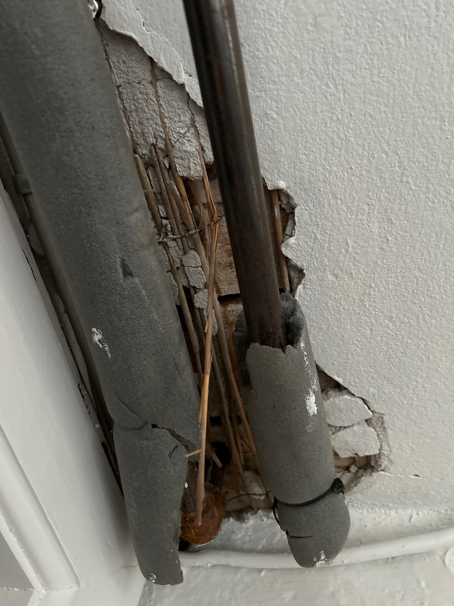

Jeg kan dog ikke umiddelbart se nogle bjælker i kælderen. Kun i ét rum går en enkelt på tværs. Er de andre bjælker gemt bagved puds, strå og brædder, eller?
Jeg vedhæfter billeder.
På forhånd tak for sparring!
Altså, der MÅ være bjælker for ellers falder forskallingen jo ned. Hvor de ligger kan du måske se på gulvet ovenpå hvis det er sømmet fast der som fyrtræsplanker som ældre huse ofte har?
Ellers søg på weblager for husets tegninger måske?
I øvrigt er den nemme løsning, at lade puds blive og så bare skrue plader direkte på....men det kræver selvfølgelig, at der er tilstrækkelig lofthøjde
