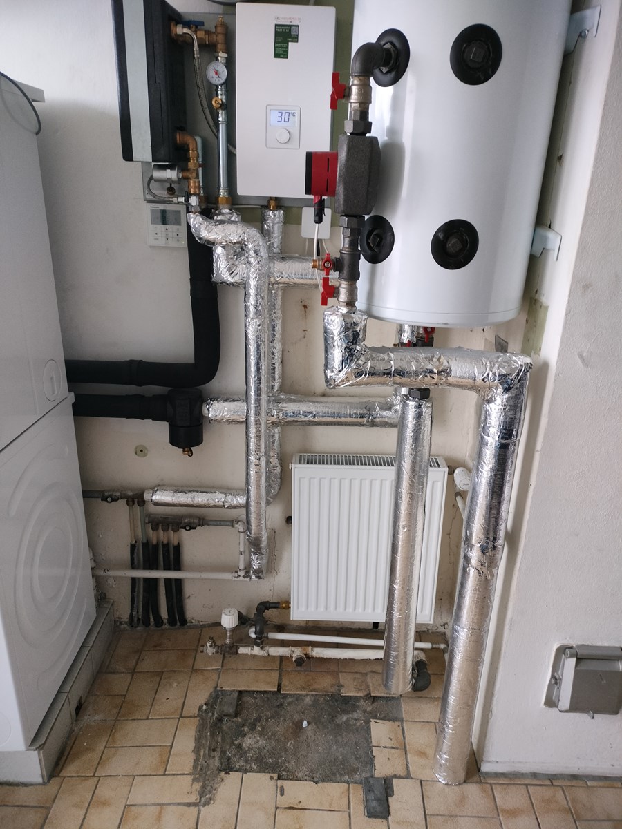

Har fået installeret varmepumpe, var dog ikke klar over, at man samtidig fik installeret en rumsonde indvendig.
Jeg skal have pakket inderdelen væk i form af noget skabsværk. Det er kun af synsmæssige årsager, så skabet skal ikke indeholde noget, kun skjule installationen. Bagvæggen er en tynd gasbeton-lignende væg på omkring 10 til 12 cm i tykke,
Nogen ideer / råd til en nem, let og evt billig måde selv at lave et skab/skjuler på?
Tak

Jeg er lige ved at tro at det billigste er at købe 1 passende højskab evt. med 2 låger og så skære det væk som der ikke er plads til.
Ville lave et træskelet omkring, og så sætte krydsfiner og gips på. Ville også gøre plads til en inspektionslem - så man kan tilgå enheden - f.eks. en skabslåge.
Vi har gjort det et par steder, med at købe et højskab, og skære til.

køb et passende størrelse ikea skab, og skær til, det gjorde jeg i vores gamle hus..
husk at lave luft for oven og forneden så din radiator stadig er funktionel
Det ser på billedet umiddelbart ud som om røret fra cirkulationspumpen går helt ud til loftslemmen. Så får du pladsproblemer hvis du dækker med alt for meget.
Den helt lette løsning, hvor du stadig kan servicere installationen og bruge radiatoren, er et gardin.

Der er flere ting som skal tages i betragtning når vi ikke kender de præcise mål.
Det ser dog ud til at rør op langs kanten af skorsten, og dermed cirkulations pumpe lige netop er inden for skorstens linjen.
" skabet når sikkert ikke helt op, så med en stor åbning oven ud, i bunden og bagerst ud til vaskemaskine siden så kan du godt få glæde af radiator, og den varme der kommer fra rørene iøvrigt.
