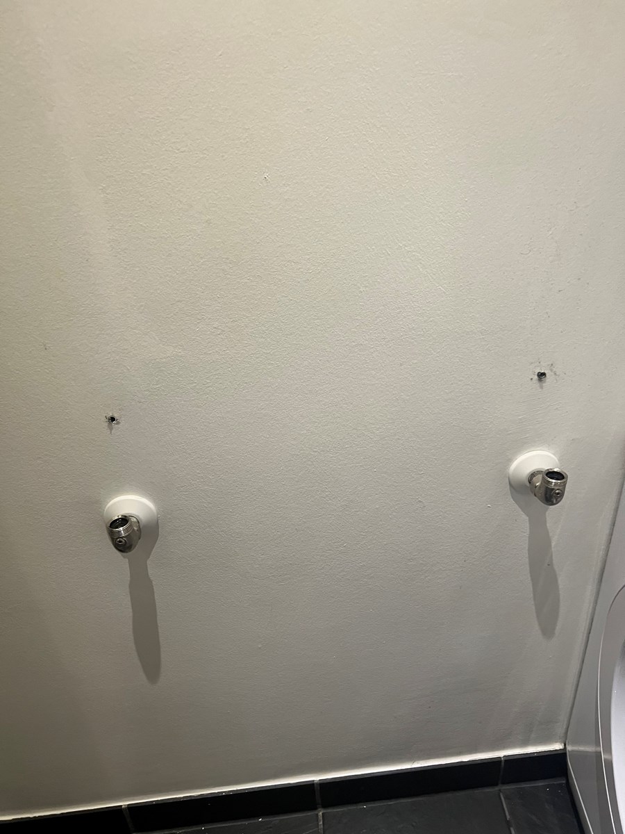

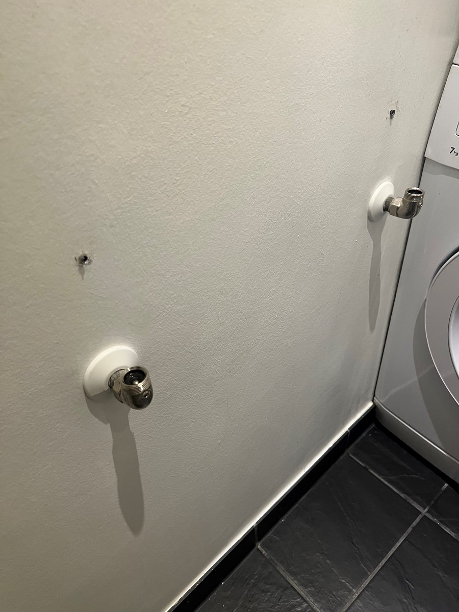

Jeg har nogle dumme rør der stikker ud af væggen efter fjernelse af håndklædetørrer.
Har brug for ideer til enten at skjule eller fjerne rørene(hvis man overhovedet må)
hvis der er lukket for vandet længere inde på strengen er det bare at skrue dem af
hvis der er vand på , bliver det lidt mere omfattende
Velkommen på LDS.
Der er en kugleventil i forskruningerne til din håndklædetørrer, så vil du have det fjernet, skal du have tappet vand af radiatoranlægget. Derefter skrues forskruning og rør ud af væggen, og gevindstykket inde i væggen proppes af.
Hvis anlægget er lavet med udskiftelige rør, vil det rigtige være at koble rørene fra ved koblingspunktet.
