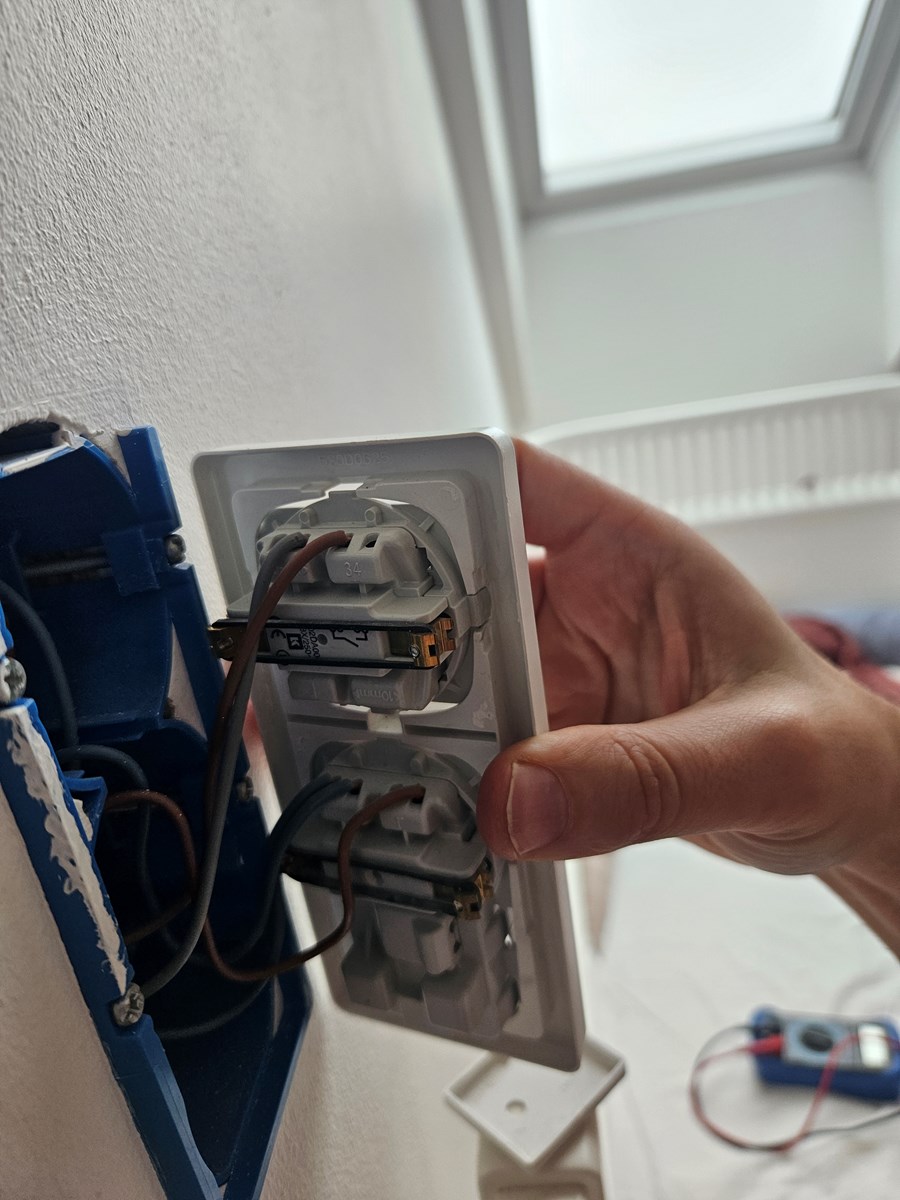

Jeg er ved at sætte en lampe op. Men kan ikke forstå hvorfor der ikke kommer strøm igennem.

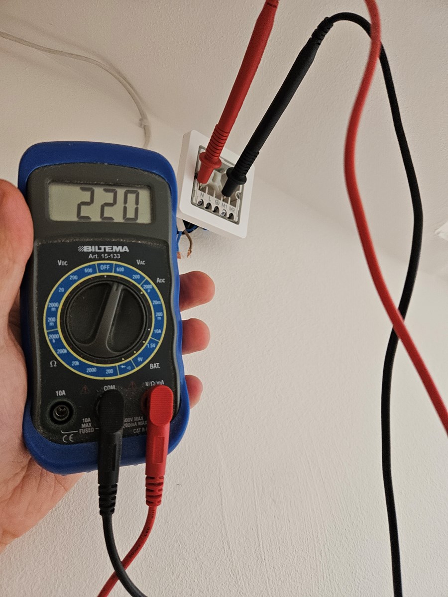

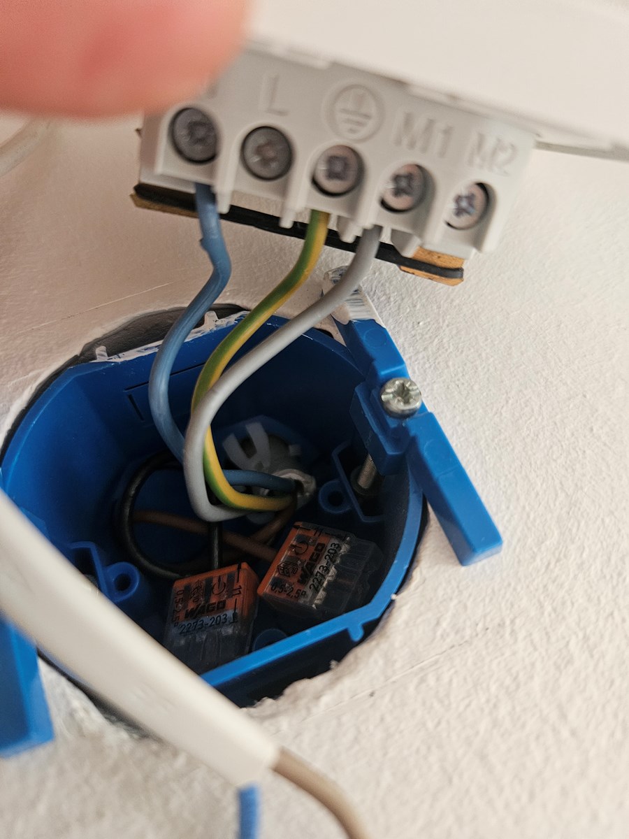

Jeg har målt spænding imellem nul ledningen og afbryder ledningen (grå), fra stikkontakt tiudtag. Begge nul eller tæt på.
Men der er ingen strøm når jeg måler ved n og m1
Stikudtaget lige under kontakten virker fint..
Hints?
Er det bare fasen der ikke er ført videre?

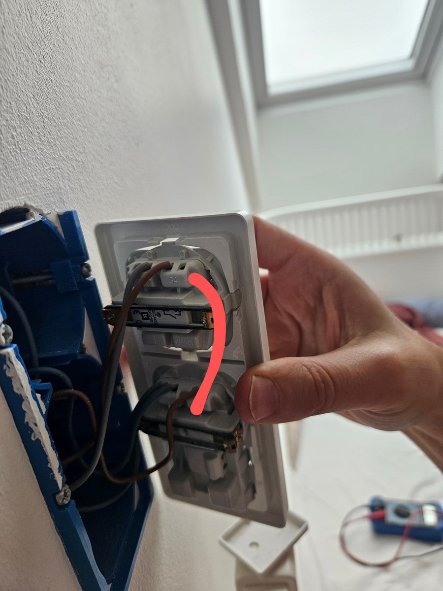

Det virker lidt underligt at der ikke er to faseledninger i afbryder eller stikkontakt. Der skal være forbindelse mellem de to brune ledninger, er der det?
Det var også det første jeg tænkte på da jeg så indgangs spørgsmål med det første billede. Måler du 0 V til den grå så er det sikkert også 0 V på M1
Så du må prøve t lægge den lus.
Fra nul og til fase oppe i afbryder skal du kunne måle 230 V  det skal du også kunne måle fra nul til den grå når afbryder er tændt.
Går vi så ud fra at grå går i M1 så vil det virke
Det ser bedre ud med en lus, fedt navn til sådan en
