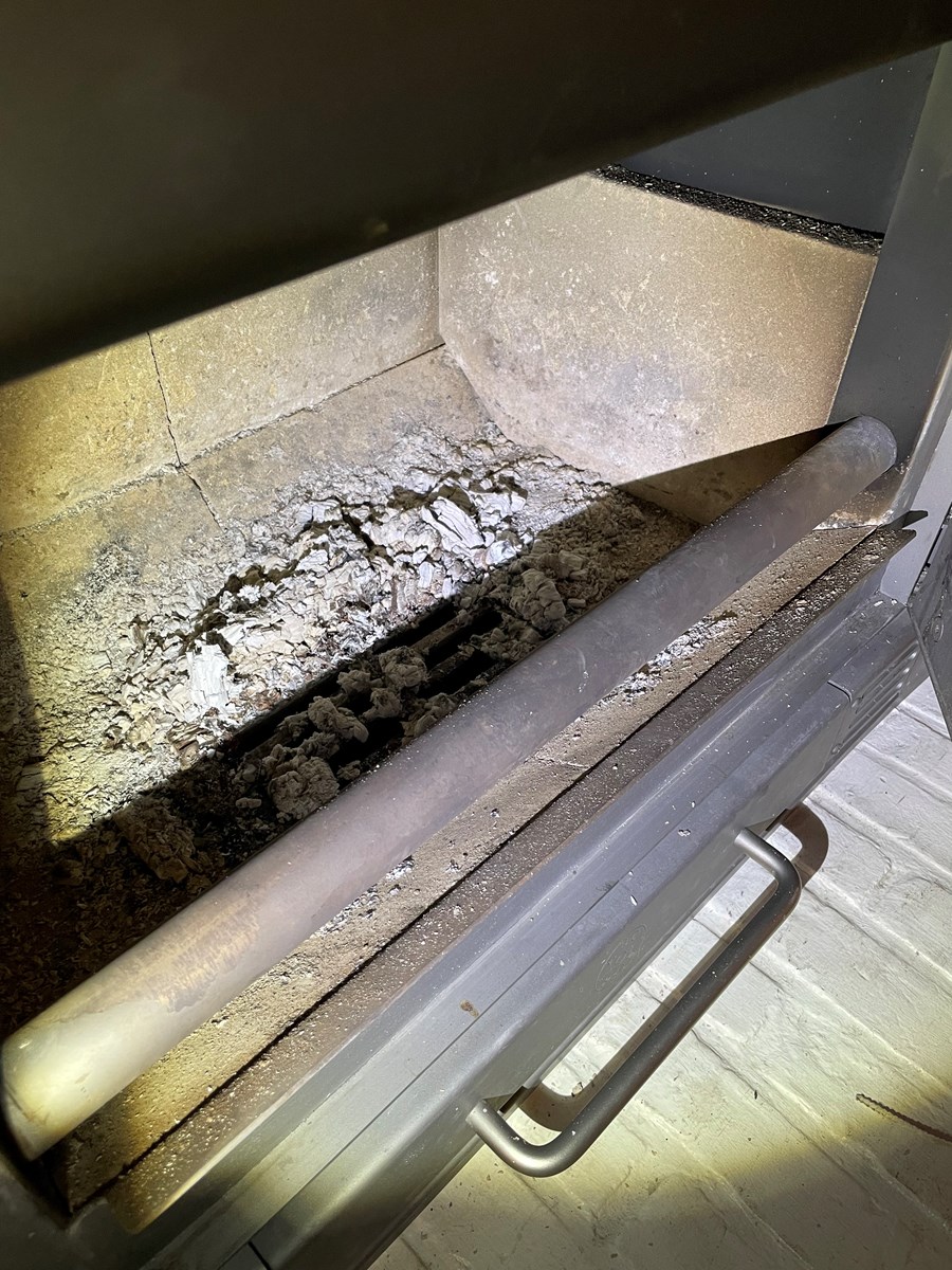

Jeg har en HWAM ABC 10/60 pejseindsats jeg har problemer med når jeg fyrer op.
Det går rigtig fint med at få tændt op - der kommer godt gang i bålet, men efterhånden dør bålet ligeså stille ud - 20-30 min ca.
Lidt info:
- Skorstensfejer har været forbi inden for den seneste måned.
- Brænde er tørt
- Ovnen brændte fint for 2 uger siden.
- Åbner jeg askelågen lidt, bluser bålet op igen - dog alt for meget.
Nogen der har et bud på, hvad jeg kan gøre?

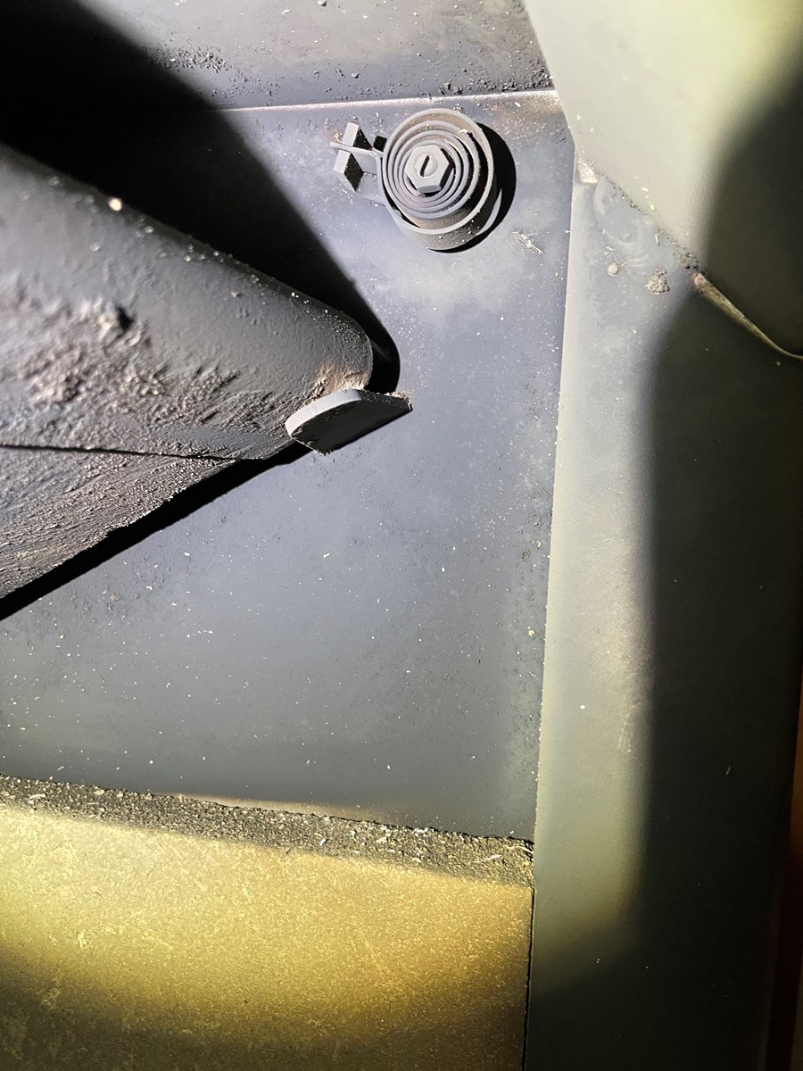

Jeg mistænker lidt den bimetal fjeder der sidder inde i ovnen. Jeg havde den ude idag - ny er bestilt.

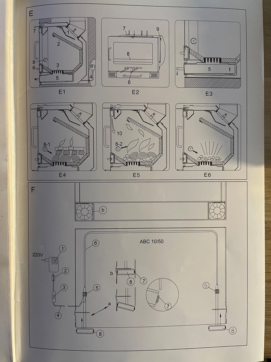

Tilføjelse til ovenstående: Hvordan skal fordelerrøret være indstillet når ovnen er kold?
Der står i brugervejledningen 9.: Fordelerrørets automatik justeres indvendigt i ovnen. Men ikke noget om hvordan og hvilken indstilling.

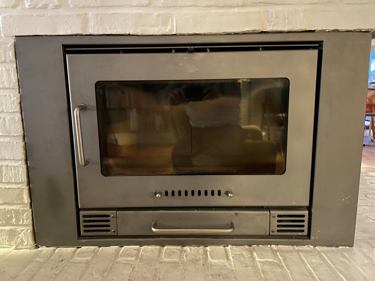

Hej. Jeg har også en ABC 10/50 eller 10/60 - det ved jeg ikke...  Min er godkendt af skorstensfejeren, trods vi overtog huset for 2,5 år siden. Vores brændeovn mangler desværre strømforsyningen til blæserne - kan I se hvad sådan en strømforsyning skal hedde? kan I evt. sende et billede af jeres?
Umiddelbart 12v
https://pejseshoppen.dk/shop/original-reservedele-13505p.html">https://pejseshoppen.dk/shop/original-reservedele-13505p.html
Men manualen nævner det ikke.
