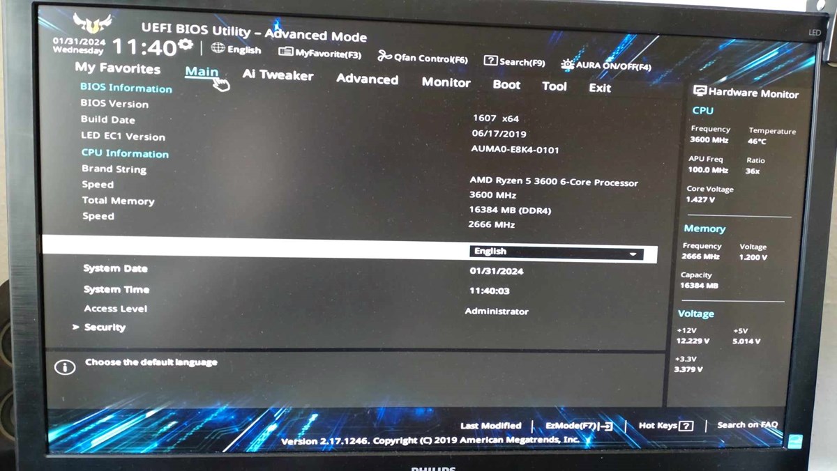

Det eneste jeg kan finde om "Power" og hibernate i Bios'en er under Advanced og det er ikke meget.

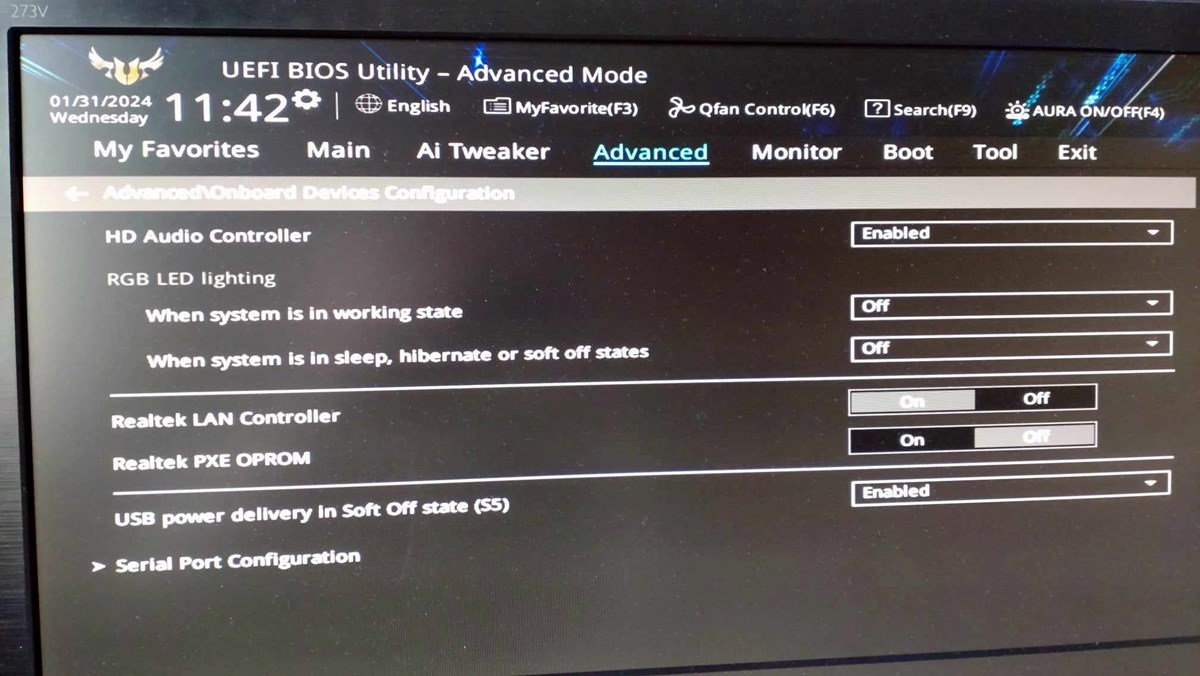

Du skal sætte USB power in state S5 til disable - så tror jeg ikke den vågner.
Er du helt sikker på, at du har forbundet din Power Supply korrekt til motherboard. Her tænker jeg specielt på 5V og 5VSB.
Thomas_Mygind - jeg har disablet USB power in state S5, men det har desværre ikke hjulpet, tak.
