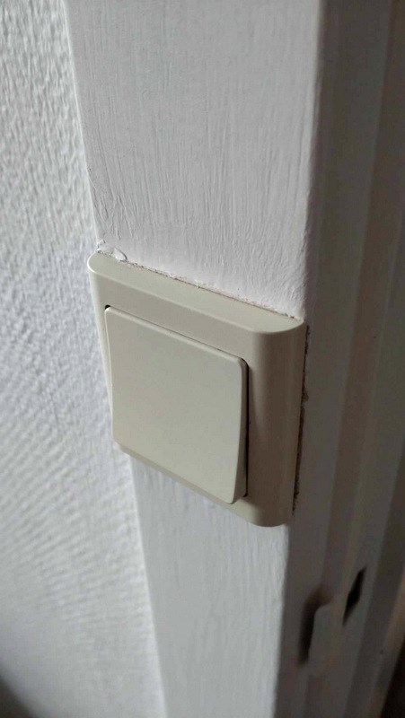

Kan nogen forklare, hvordan jeg kan klikke tangenten og rammen af, på den type afbryder?
Jeg vil gerne slibe og male under afbryderen og ikke ved siden af, så det ser pænt ud.
Jeg har forsøgt at brække lidt med en skruetrækker. Plastikrammen giver sig lidt, men hopper ikke ud.

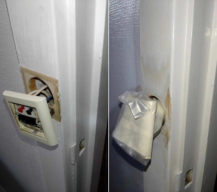

Når du har løsnet de to skruer kan vrikke afbryderen ud af panelet. Hvis du kan se at det er skruer uden klo, skal de helt ud. Sæt en lille plastikpose omkring fastholdt med et gummibånd. Så kan du slibe og male.
Mange tak GodeVen
Jeg sliber videre.
