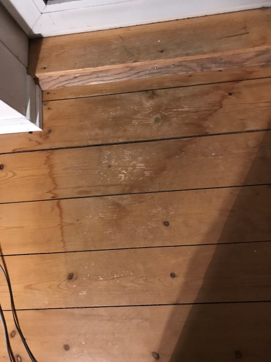

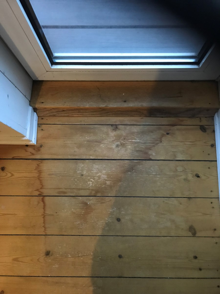

Plet på trægulv
Nogen der har et bud på hvad denne plet skyldes.
Der er kommet i sommers og der er ikke observeret vand eller fugt på gulvet ved min altandør.
Jeg har haft en tømmer til at kigge på dette. Han målte at det ikke var fugtigt og kiggede udvendig fugerne efter. Han fandt ingenting.
Han kiggede også drænhullerne efter i døren om de var stoppede.
Han havde ikke nogen ide om hvad der kunne være årsagen.
Er det lige hvor døren åbner? Ligner du har haft den pben og lidt vand er kommet ind. Det være sig regn eller overboens vanding af planter.
Og det vil ikke være fugtigt 6-7 mdr senere
