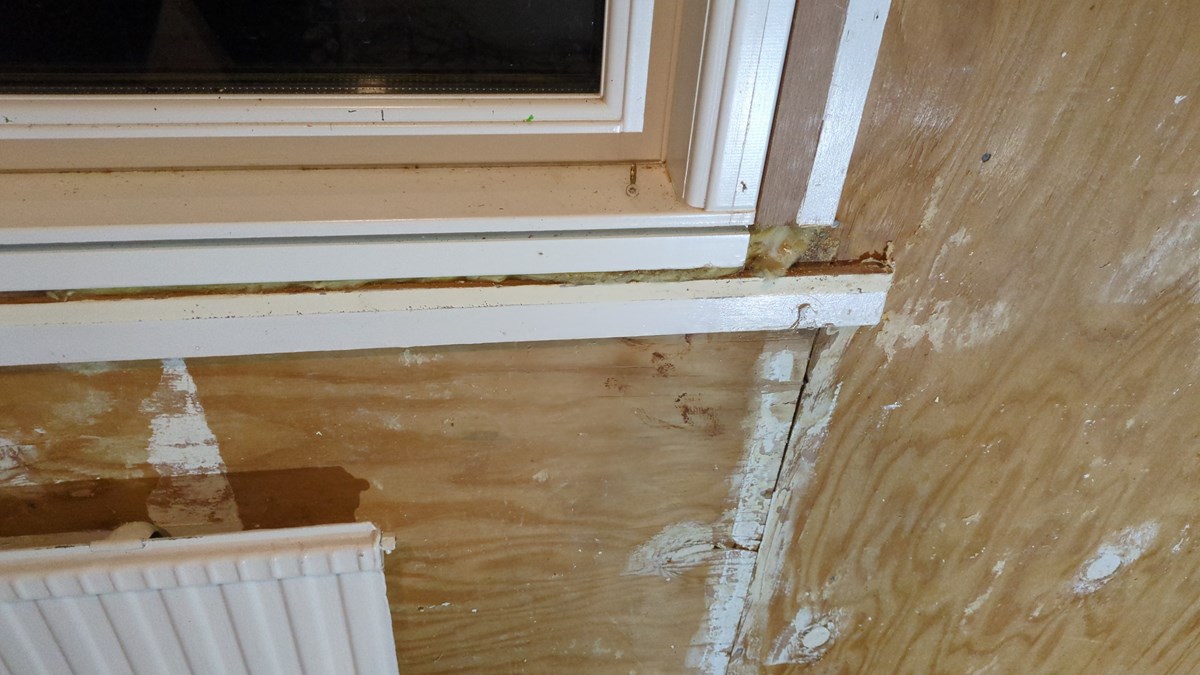

Hvad er den smarteste måde at fastgøre en vinduesplade, når væggen er så tynd, at der ikke er en sats, man kan ligge den på?
Er det bare hyldeknægte?
Før var der bare en liste under vinduespladen skruet fast til væg og plade, men det holdt ikke særlig godt.
Jeg har vedhæftet billede
Vh Anders
hyldeknægt , eller skru et par beslag til svævehylder i karmen , så er de sklult
Det oplagte er hylde knægt. Men et par stykker trekantede træstykker kan jo også holde det på plads hvis man synes bedre om det udseende.
Det lyder til, at der er flere muligheder, så det vil jeg kigge nærmere på, når jeg kommer lidt længere. Jeg skal først have monteret gipsplader, så det kan vente lidt endnu.
Tak for budene
Vh Anders
Hvis du sætter hyldeknægtene op før gipsen, kan du gøre dem næsten ​usynlige.
