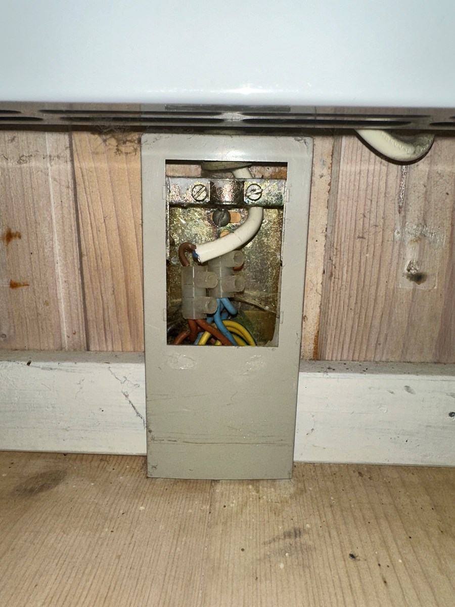

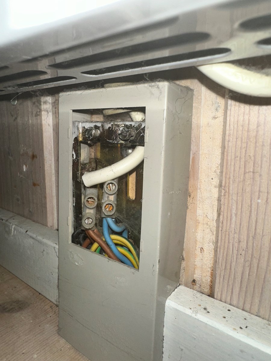

Søges: gode ideer til hvilket dæksel der kan lukke dette hul i en gammel installation.
Det nuværende blenddæksel var limet på og er gået i stykker
Hvad måler hullet ? Det ligner lidt et panelunderlag, men ​ikke helt.

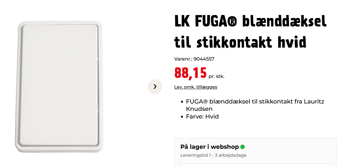

Hvis hullet måler ca 44x70 mm passer et LK FUGA Blænddæksel 1½ modul
Det er præcis de må hullet har.
Er det lige til at montere i hullet?

 Ja det kan du montere, bare ved at stramme de to skruer, så er der to "paler" som går ind og spænder fast.
Et dæksel som det her fra jem og fix Link
Findes også i grå, og du kan også vælge en anden ramme.
Det hedder et pa el underlag og må jeg anbefale at du også udskifte den "grimme" grå kasse der er nu... søg google på dæksel til panelunderlag og 1,5 modul blænddæksel.
