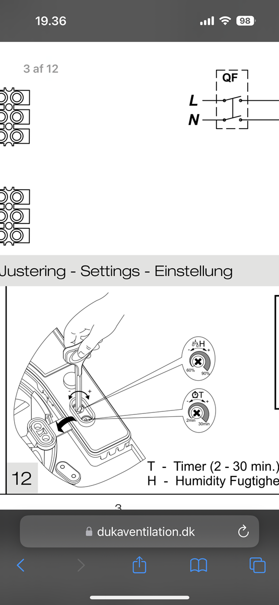

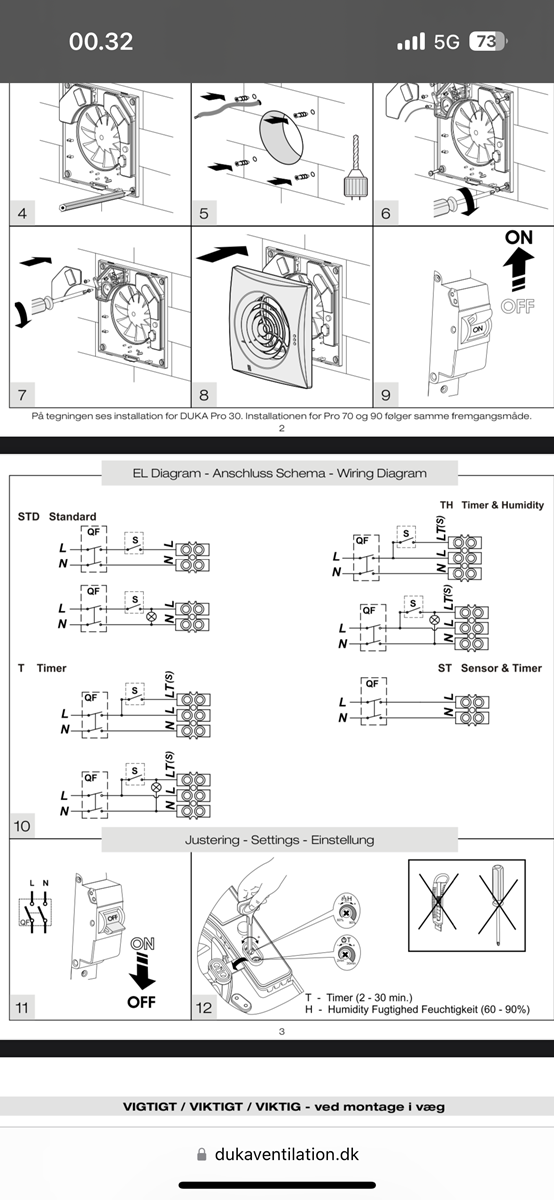

Jeg har købt denne ventilator fra duka for at udskifte den gamle ventilator på badeværelset.
Jeg er i tvivl om monteringen af denne model, der går en 3x1,5 fra lampeudtaget. Ventilatoren tænder og slukker sammen med afbryderen.
Jeg vil gerne have den forsætter efter man slukker afbryderen imens der er fugtigt på badeværelset.
Kræver det at der trækkes en 5g1,5 eller er det nok at lave en lus imellem?
På forhånd tak :-)

3 ledninger er nok (men du må ikke bruge jordledningen hvis den ene er det)
Der skal tilsluttes følgende
N  til nul
L  til fase med konstant strøm.
LT sammen med lysets fase (så den slukker sammen med lyset)
Så vil ventilatoren køre når der er lys ( og sikkert lidt efter, i en tid som kan indstilles)
Den vil altid køre hvis fugtigheden overstiger den indstillede værdi, indtil fugtigheden er faldet til under det.
Et kabel med 3 ledere uden jord hedder et PKA kabel her i 0.75mm2 hvis du tilslutter det til lampeudtaget LINK
(montere du det direkte til den faste installation, skal du bruge et 3 x 1,5mm2)
