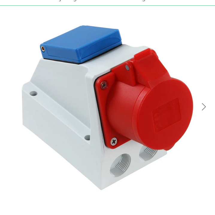

Hvis udsenet ikke betyder noget, og du kun har ​brug for 1 230 volt udtag, kan du få monteret et CEE kombiudtag, så har du stadig et 3 x 400 volt udtag.
