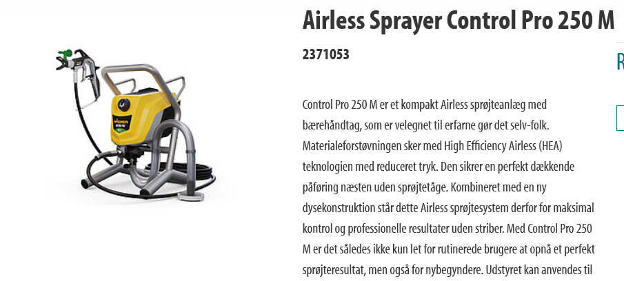

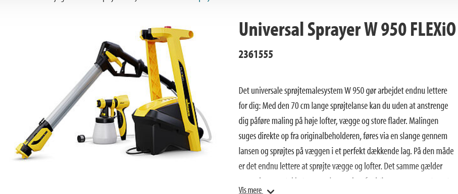

Har kikket på de her to.
Denne her som kan findes til 1500 kr. Link
Og denne her som kan findes til 3200 kr. LINK    (der er en større model til 4200 kr. men forskelles ser ud til at være, den kan dække flere m2 pr minut, hvilket ikke er væsentlig for mig Link    )

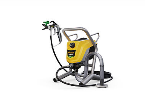

Lige en opdatering endte med at købe en Wagner pro  250..
Kikkede også på en Wagner Universal Sprayer W 950 FLEXiO, men efter at have set nogle videoer, blev den fravalgt, den blæser ret kraftigt, så afdækningen skal virkelig sidde godt fast, så " støver " den også mere.
Er super tilfreds med pro 250, malede et loft af rustikbrædder, det gik utrolig nemt, og med et flot resultat, og stort set ingen sprøjtetåge, jeg er meget possessivt overrasket.
Også behagelig at arbejde med, da den køre med et lavere tryk end de traditionelle airless.
Jeg købte en dyse med, der var et nummer mindre, men med samme spredning, så er der mere tid til at få detaljerne   med ​.
Jeg fortyndede malingen 5 %, men tror nu ikke det var nødvendigt..
Jeg købte en dyse med, der var et nummer mindre, men med samme spredning, så er der mere tid til at få detaljerne   med .
 Virkelig fedt med en update. Tak for det.
Støver den så lidt at du ville turde male udendørs med den?
Den støver begrænset, så en ​udendørs ville jeg godt kunne bruge den, men er et eks et åbent plankeværk, hvor den kan "blæse" igennem, skal man nok have dækket af på modsatte side.

 Jeg tænkte til gavl, men ja, det er nok pænt risikabelt ift skader på egen og andres ejendom.
Kan ikke se om den kan male med vægmaling til eks at sprøjte troldtekt lofter?

 Den er supergod til væg og loftsmaling..
