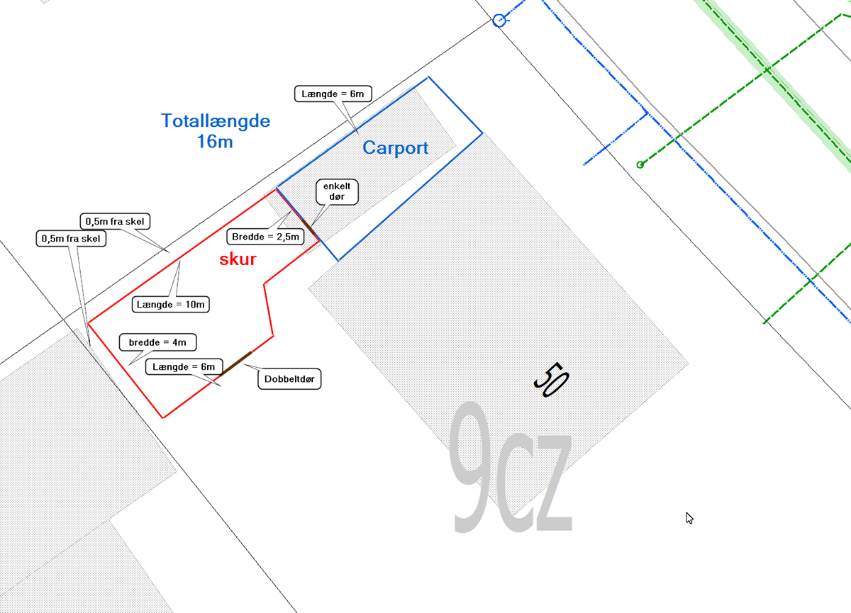

Jeg står og skal i gang med et skur/carport projekt. i den forbindelse bliver jeg i tvivl om lovgivning og hvad man må/ikke må.
På billedet vedhæftet er en skitse med mine tanker. Som det fremgår bliver længden på skuret/carporten omkring 16-18meter lang, og med 0,5m til naboskel. Som jeg læser det, må jeg ikke lave det længere end 12m når afstanden til naboskel er mindre end 2,5m (0,5).
 Er dette korrekt forstået? Selvom carporten i princippet kun vil chikanere naboen med taget som selvfølgelig er under 2,5m i højde? der vil jo ikke være nogle vægge mod skel.  er de 12m låst fast, og der gives ikke dispensation?
Ja vil du lave den længere end 12 meter i skeel, skal du søge en dispensation, hvilket jo nok vil kræve din nabos accept.
(har du andre bygninger tætter end 2,5 meter fra skeel, mener jeg de skal regnes med ?)
Hej je_ns
Vi er vel enige om at det kun er den længste side af bygningen altså hvis det kun var skuret, så 10 meter, og at man ikke sammenlægger de 4 meter?
Svarer dette ikke på dine spørgsmål?
https://www.bolius.dk/love-og-regler-for-skure-carporte-garager-og-andre-smaa-bygninger-17566
Det handler om carporte, skure og andre sekundære bygninger. Der står blandt andet:
"Den side af bygningerne, der vender mod skel, må samlet set ikke være længere end 12 meter. Er der flere småbygninger må den samlede længde mod naboskel ikke overstige 12 meter. Udhæng, der er større end 0,5 meter medregnes til bygningens længde."
