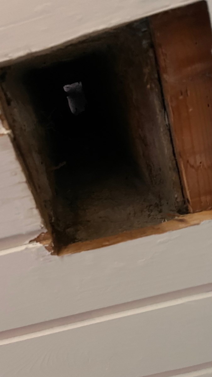

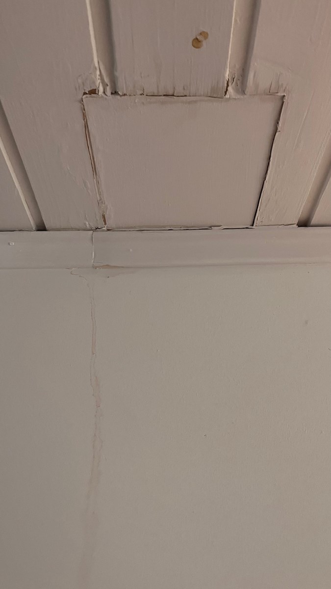

Jeg har et emhætte hul/skakt som skal lukkes af ordentligt. Jeg havde egentligt bare sat en tynd plade på som vist på billede 1, men efter et par storme med regn har det vist sig at der kan komme vand ned.

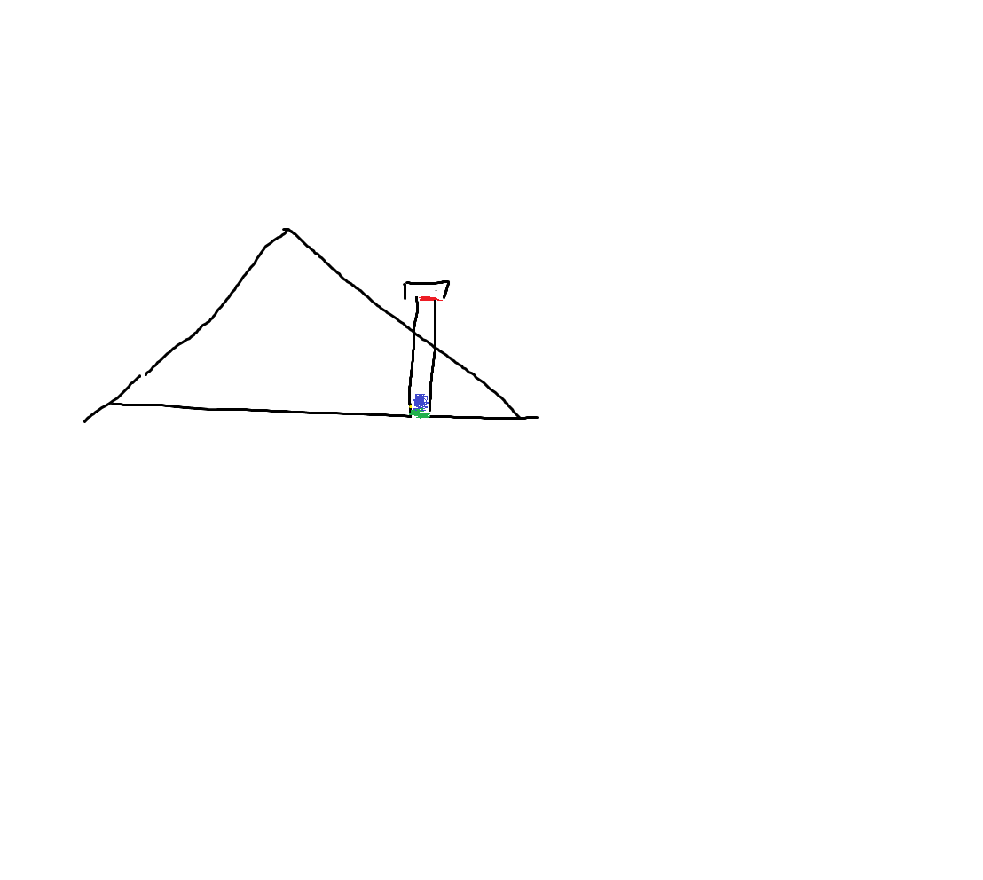

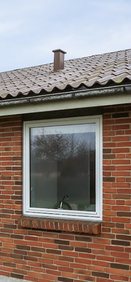

Billede 2 viser at det er et lukket rør som går hele vejen op til en "skorsten". På billede 4 ses hvad jeg selv tænker:
1) Den skal lukkes af helt oppe ved skorstenen (rød streg) - men med hvad, og hvordan gør jeg det helt tæt?
2) En klump isolering op nedefra (blå)
3) Til sidst en plade som på billede 1. (grøn)
Så, hvordan lukker jeg sådan en emhætte skakt af af korrekt?
Bruges din "skorsten" til andet? Det nytter ikke at lulle den af indvendigt, hvis der kommer vand ind, eller dannes kondens.
Jeg tænker den bør fjernes, og taget lukkes, med en ny plade. Derunder skal så bygges så tæt på det resten af tagkonstruktionen er lavet med, som muligt. (Dampspærre og isolering,  formentlig) når dét er på plads, kan du næsten gøre hvad du vil i fht. Loftbeklædningen.
