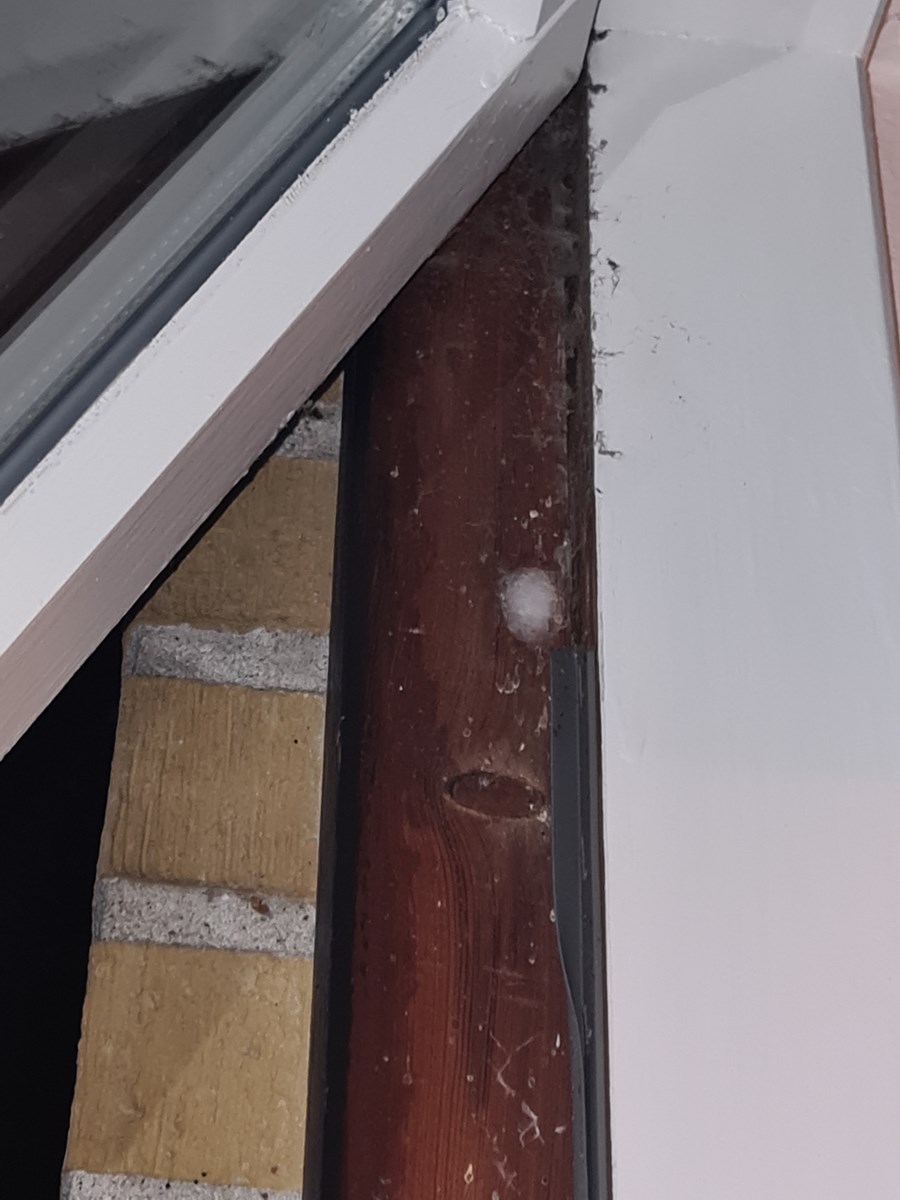

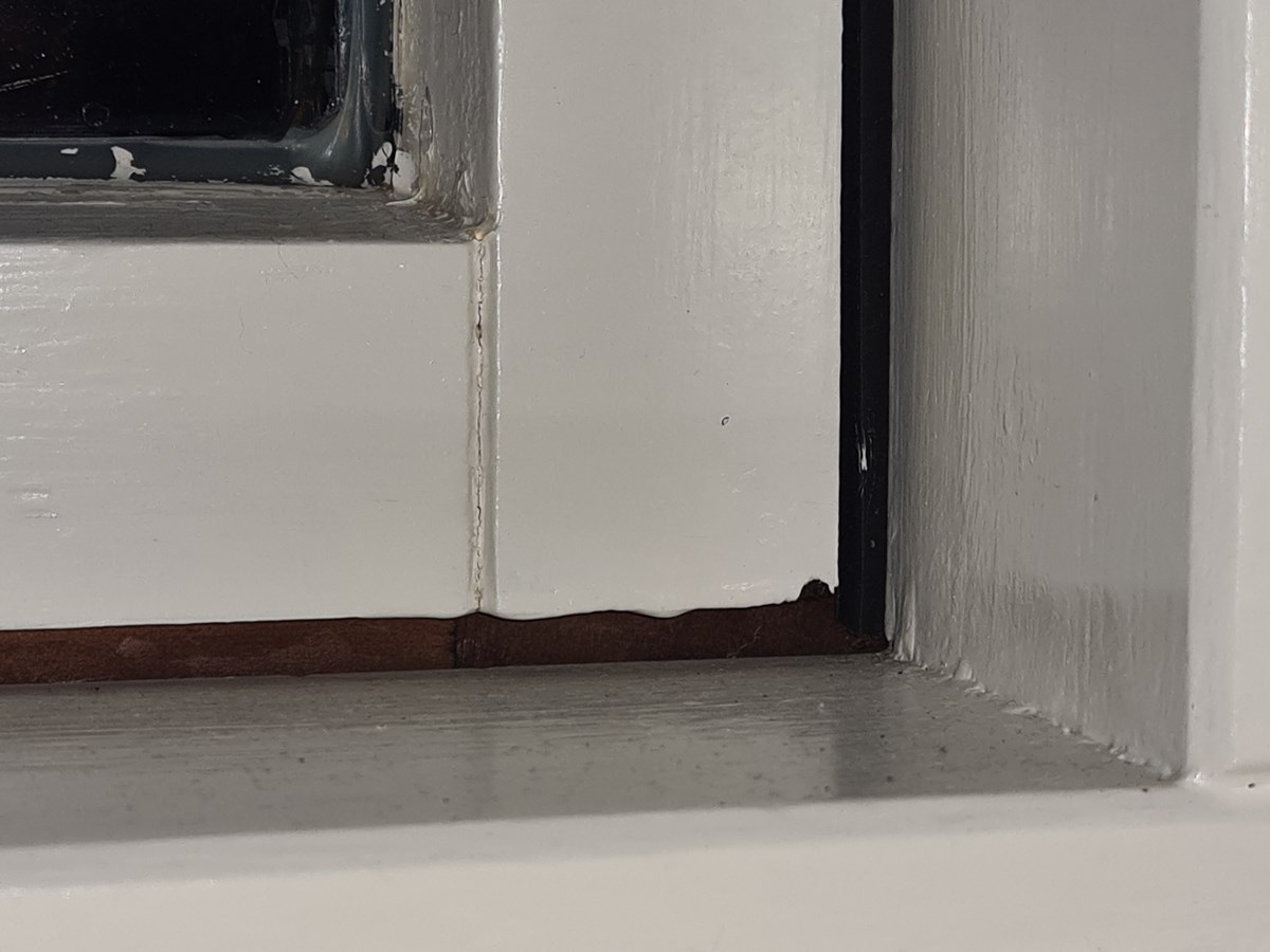

Jeg har et par gamle utætte trævinduer der er topstyret og tænker jeg vil skifte tætningslisterne men jeg er kommet lidt i tvivl om hvordan jeg skal placere de nye.
Det ene vindue er meget utæt i bunden og det andet i top og lidt i siden.
Jeg har købt et par pakker af disse da jeg har læst mig frem til at dem i silikone skulle være mest fleksible og holdbare.
https://www.bygxtra.dk/produkter/tesa-premium-flexible-silikone-taetningsliste-hvid-9mm-x-6m-1241432?gad_source=1&gclid=Cj0KCQiAqsitBhDlARIsAGMR1Rhbo3GQDNqq8lBFI3BjYqaxCSLbw-HuV3Ez653DwkxUL564Z69vLsEaAin9EALw_wcB
Efterat have kigget på de gamle kan jeg se at der sidder en på karmen i siderne, bunden og en flad på toppen.
På selve vinduet er der kun i siderne.
Dem i siderne på karm og vindue går ikke hele vejen op. Er dette meningen pga vinduet er topstyret?

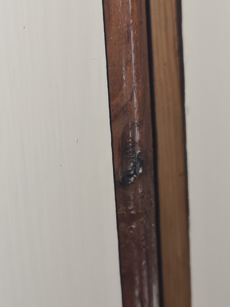

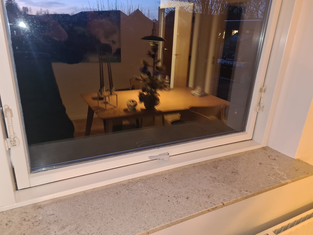

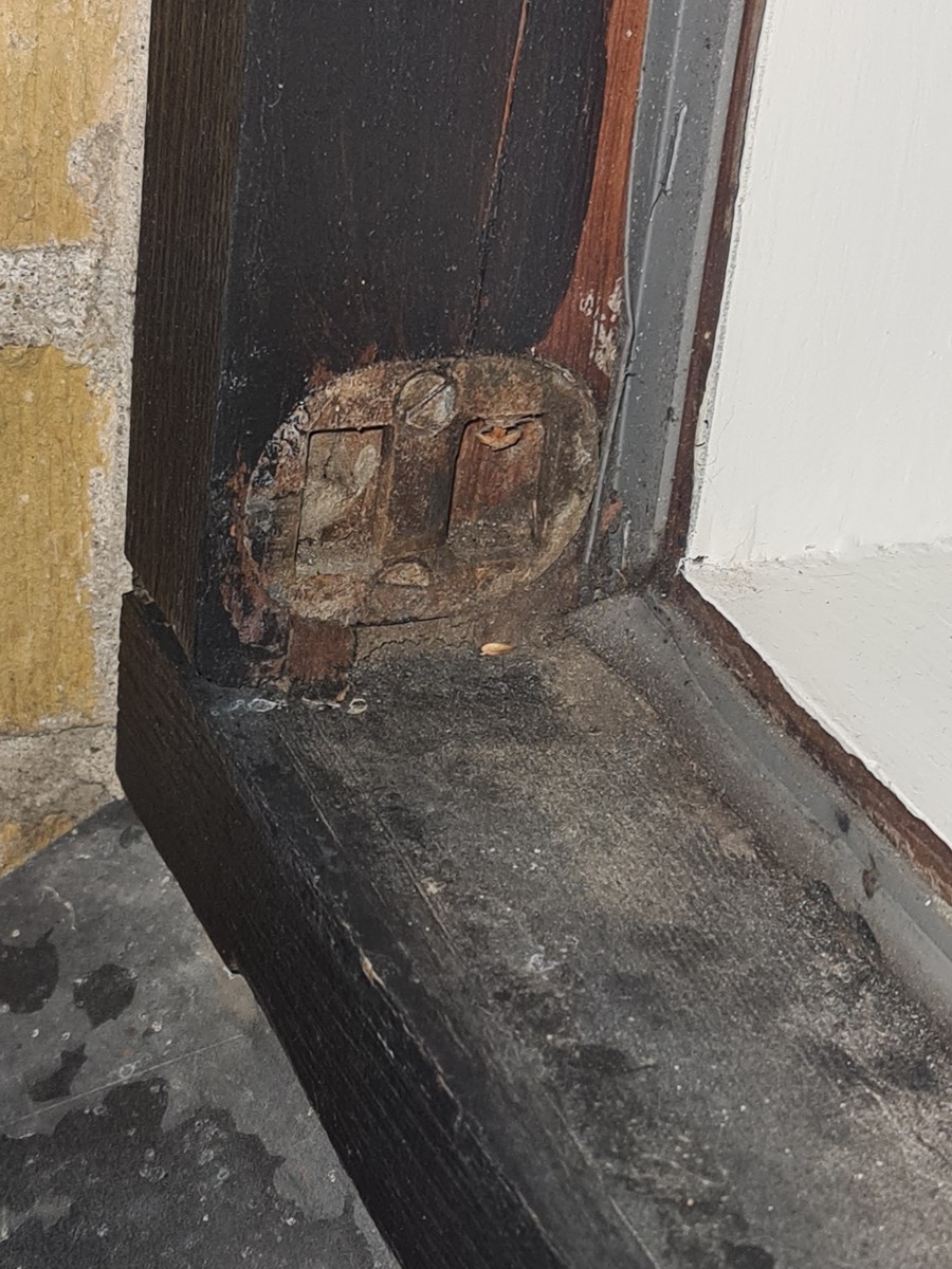

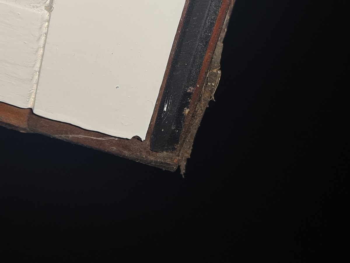

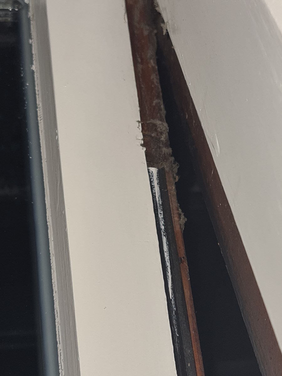

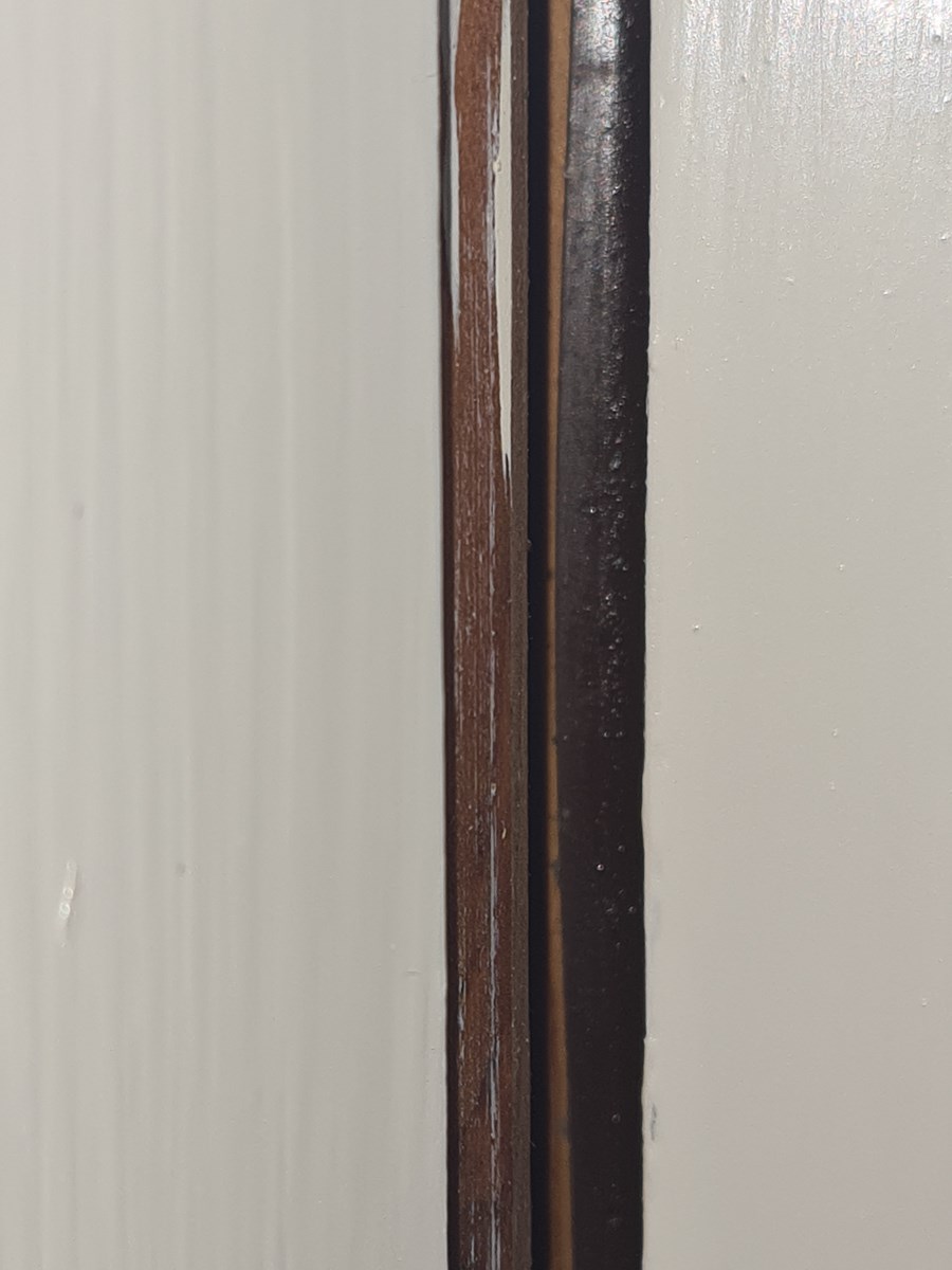

Jeg har tilføjet lidt billeder af de nuværende tætningslister (undskyld snavset 😅)
Ville i bare fjerne alle de gamle lister og kun montere på karmen?
Håber i kan hjælpe 😊
De billeder hvor åbningen er lille er toppen på vinduet
Det er sikkert notlister, der sidder i forvejen - de skal jo fjernes først.
Det bedste var jo at forny disse. ( ex. Dafa ) om muligt.
Ellers morter dine lister yderst på rammerne, så de tætner i hele deres bredde.

Hej cdp
Tak for dit svar.
Jeg er lidt i tvivl om hvad du mener med at det er notlister for når jeg kigger på dem virker det bare som gummilister hvor dem på vinduet er limet på og dem på karmen er limet + hæftet fast med klammer 🤷‍♂️
Har du en ide til hvorfor dem i siderne ikke går hele vejen op?
De mangler ca. 25 cm for at gå helt op.
Det er selvfølgelig tophængte vinduer ja for der er ingen styring i dem 🤦‍♂️😅
Vil jeg forresten kunne bruge de lister jeg har købt?
De kan bruges til mellemrum på 1 - 7 mm
