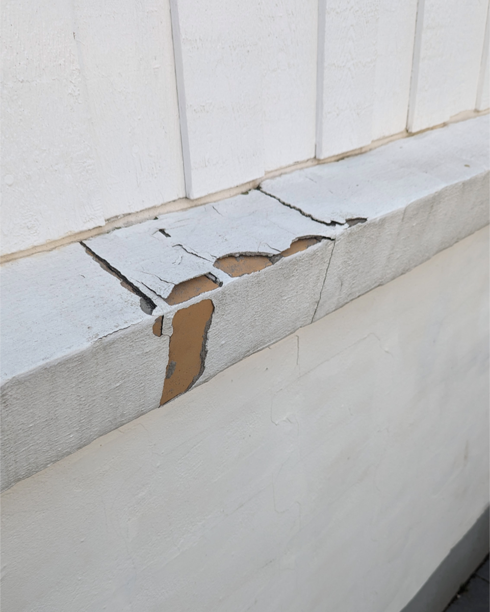

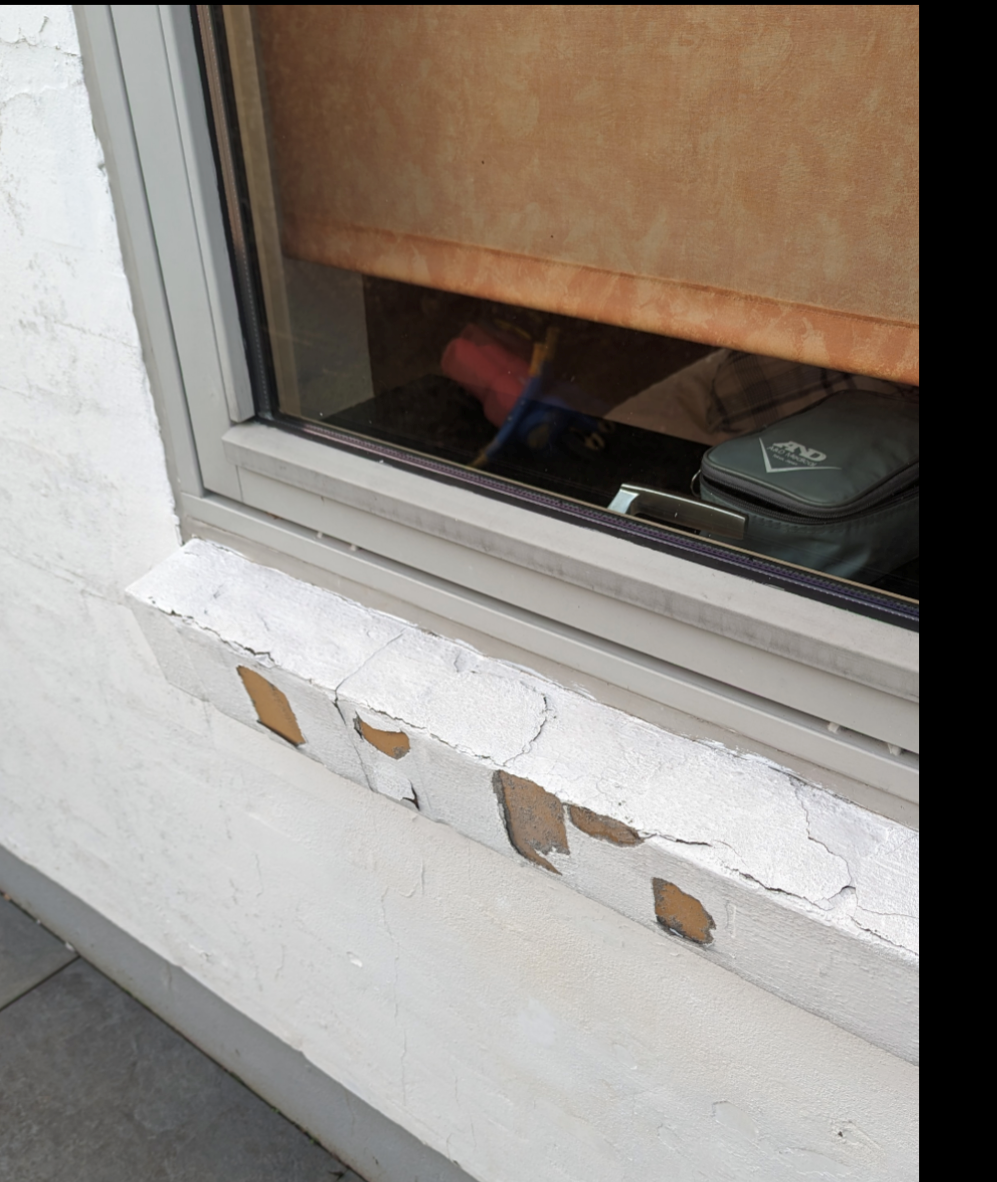

Vi har et vandskuret hus på gule mursten. Vi har altid haft bøvl med frostsprængninger på sålebænkene efter vinteren. I år særligt galt.
Har I nogle gode råd til hvordan det laves rigtigt, så det holder bedre? Gerne gode råd til specifikke materialer.
På forhånd tak 🙂
Hej.
Det slipper grundet fugt.
Så jeg vil anbefale at slibe maling af og det løse vandskuring.
Herefter kan der udføres ny vandskuring, maling og til sidst en imprægnering af sålbænkene. Impræneringen er med til at fugten ikke trænger ind.

Tak. Er der et bestemt mærke imprægnering, du vil anbefale?
