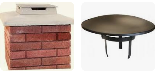

Når skorstenen ikke længere er i brug, og hvis den er helt åben, ville det hjælpe at få den lukket i toppen, så der ikke kan komme regnvand ned i den, men med en ventilationshætte så der stadig kan komme lidt udluftning i skorstenen.
Nu ved jeg jo ikke hvordan din skorsten er opbygget, men evt en af de to muligheder som billederne.
