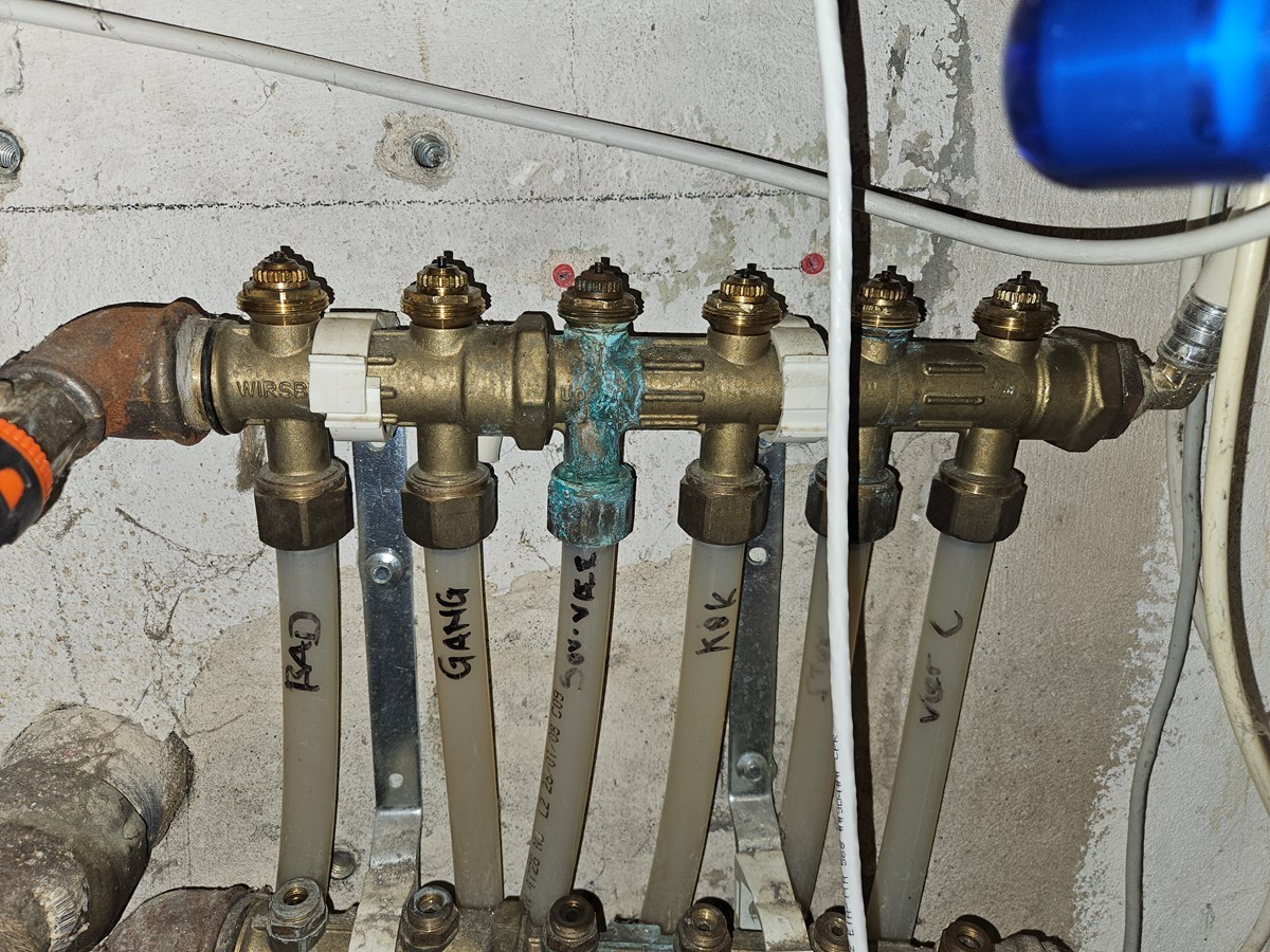

Har fået tilsluttet brugsvand til manifolderne, så jeg kan teste flow og ventiler, så jeg kan sikre mig at det hele fungere rent mekanisk.
Det viser sig at der er to kredse, hvor rwg ventilen ikke fungerer, så der er fuldt blus på kredsene hele tiden. Ikke underligt jeg altid har haft det dejligt varmt i gang og køkken
Ved at ombytte ventilerne fra en fungerende kreds, har det vist sig, at det ikke er selve ventilerne, men ventilsædet, der er beskadiget. jeg kan i hvert fald mærke en grat af en slags, når jeg stikker en finger i ventilhullet... hvordan kan DET lige ske????
Jeg er bange for jeg er nødt til at se mig om efter en ny manifold til returen. Det bliver noget bøvl
Er der måske nogen idé i at forsøge at rense/slibe ventilsæderne? Forestiller mig det vil bliver dyrt i nyt værktøj, og måske vil ventilerne alligevel ikke lukke ordentligt bagefter.
Billede af manifolden er vedjhæftet.

Jeg er lidt i tvivl om hvad du mener med ventilsæde. Hvis du mener, ventil under telestater, så fungerer du som en termostatventil og når du fjerner telestaterne, skulle der være fuldt flow, hvis ventilen virker som den skal. Du kan jo motionere dem, der ikke hopper ud af sig selv og også skifte stiften. Er det selve ventilen, der er defekt, så ville jeg skifte hele ventilblokken. Jeg tænker at det kan betale sig at slibe sædet på ventilen.
Har jeg forstået ret?
Det ser i øvrigt ud til at der har eller er problemer med ventilen til soveværelset

Jeg er ikke smed af uddannelse, og har måske brugt forkert terminologi. Ventilblokkene virker alle fint (også den til soveværelset, selvom den rigtig nok ser lidt knasende ud 😅). Det er nede i selve manifolden, hvor ventilens gummistempel skal slutte tæt, hvor der ved to af kredsene sidder noget, som forhindrer ventilerne i at slutte tæt, når nålen trykkes i bund.
Ventilblokkene fra de påvirkede kredse slutter fint, når jeg sætter dem over i en fungerende kreds. Og ved at stikke en finger i hullet, hvor ventilblokken skrues i, kan jeg mærke en defekt af en slags. Jeg undrer mig meget over, hvordan det kan ske 🤷
Jeg har nu bestilt en ny manifold, og vil smide en opdatering, når jeg har den gamle manifold ud, og kan inspirere den ordentligt.

Jeg ville til at afmontere returmanifolden her til aften, og tænkte jeg ville skylle alt grundigt igennem inden installation af den nye manifold. Jeg lukkede alle flowventiler samt cirkulationskredsen, og satte vandtryk på fra brugsvandsinstallationen. Gennemgik hver kreds for sig, ved at åbne hver flowventil separat, med alle andre lukket. Da jeg nåede til kredsen til køkkenet åbenbarede problemet sig. Der er byttet om på fremløb for gang og køkken
Jeg gik ud fra, at de uopmærkede fremløbsrør fulgte rækkefølgen på manifolden for de opmærkede returrør. Dumme mig
Der er selvfølgelig ingen lov imod at tilslutte de to manifolder i forskellig rækkefølge, men det er fand... da for åndsvagt. Fingeren peger dog mod mig selv
Det viser sig nu samtidig, at der slet ikke er noget galt med manifolden, som jeg også undrede mig over. Jeg har blot bildt mig selv ind, er jeg kunne mærke noget med fingeren (nogen der skal bruge manifoldsæt?  ).
Nu tjekker jeg også lige, at de opmærkede kredse rent faktisk passer med de rum der står skrevet på dem. Det er forhåbentlig det sidste, der kan være galt

Ville derefter teste telestatventilerne. Jeg kunne ikke lukke for flowet for to af kredsene med de (troede jeg) korresponderende ventiler på manifolderne (det var her jeg dummede mig). Gik ud fra ventilerne var defekte, og byttede dem rundt med ventiler fra kredse der testede OK. Det virkede stadig ikke overbevisende.
Jeg skruede ventiler af igen, og SYNES jeg kunne mærke en defekt nede i manifolden, hvor ventilerne skal sluttet tæt når de lukker.
Jeg erklærer derfor manifolden skrot, og skaffer en ny manifold, hvilket er komplet unødvendigt. For i dag konstaterer jeg så, forhåbentlig, sidste benspænd, med de "ombyttede" fremløbsslanger.
