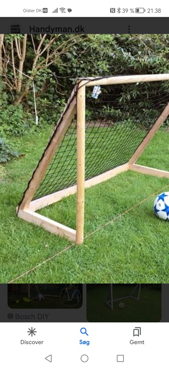

Hvordan samles bedst. Trykimprægneret træ. 45x70mm træ. Træet ligger ned, ind i endetræ på andet stykke 45x70mm.
Lange skruer 70mm+ det de skal ind i endetræ.. Lime det sammen??
