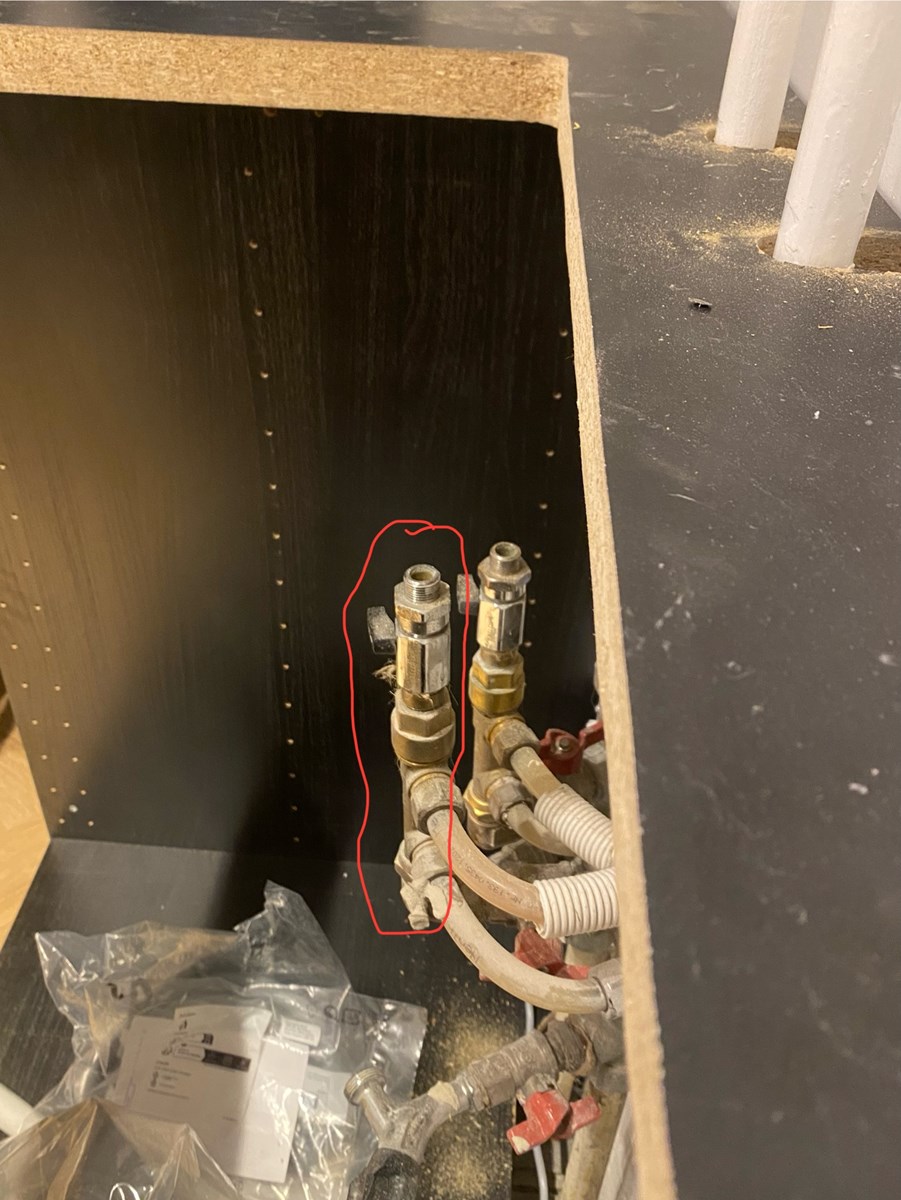

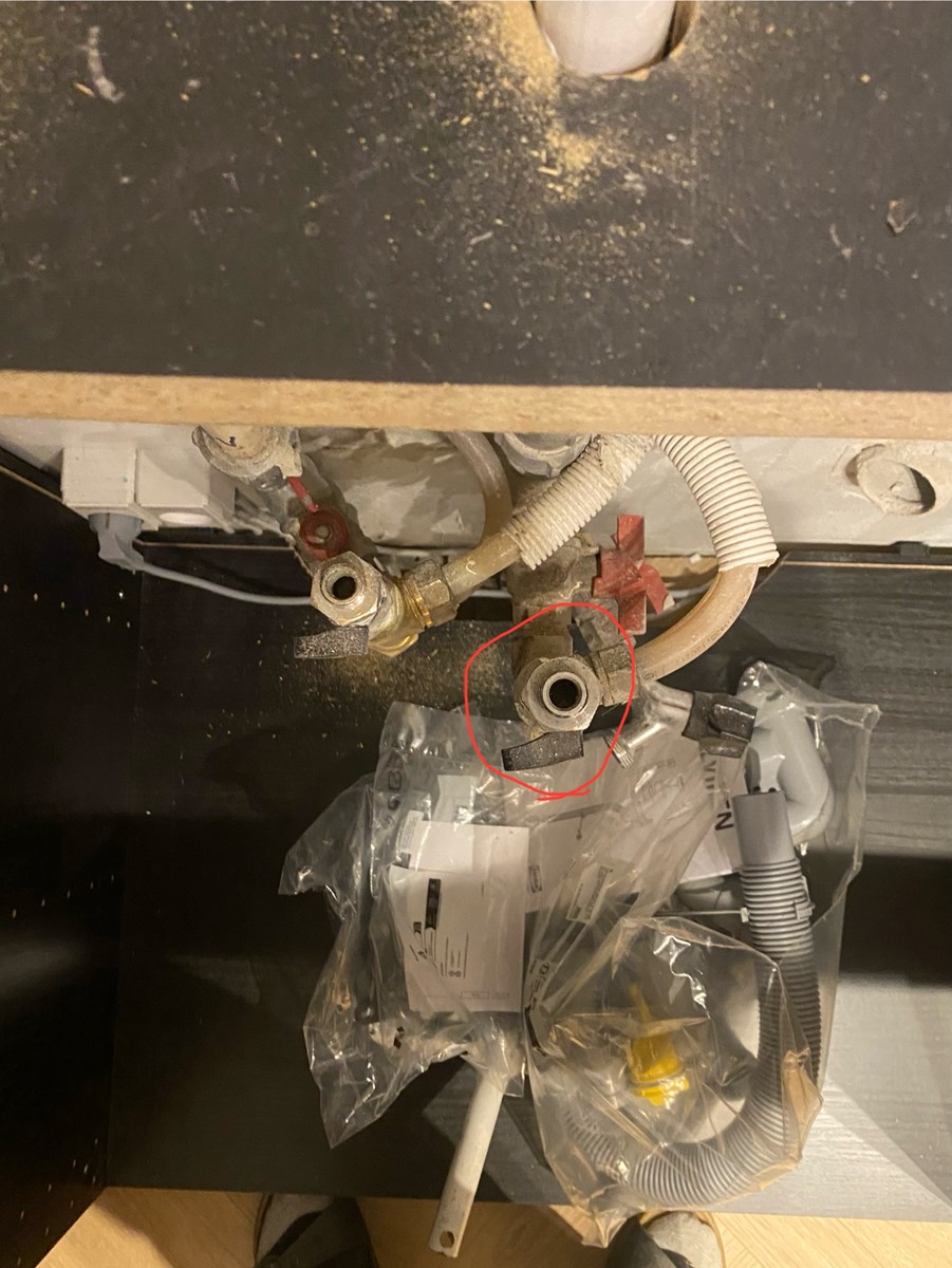

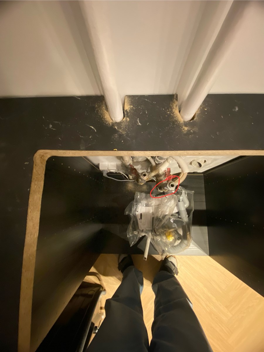

Vi er igang med i installere nyt køkken, og vi har et problem som vi gerne vil spørge jer til råd. Vores vandinstallation sidder for langt ude fra væggen, så vasken ikke kan komme helt ned i hullet, hvad kan vi gøre? Jeg tænker umiddelbart at rørene muligvis kan drejes 30 grader mod væggen, så den ikke stikker så langt ud, men er det muligt?

Det er lidt vanskelig at se alle nuancer i den " fuglerede".
Men som jeg ser det så skal de 2 pex rør tages af og hele arrangementet drejes rundt så den du markerer kommer ind imod væggen. Så drejes fordeleren også så pex slanger kommer mere lige ind. Yderrøret skal afkortes helt inde ved væggen og  pex rør skal så tilpasses.  Du skal have lukket for vandet og så skal der måske nye klemringe omkring pex rør.
Hvis det er pakket med pakgarn og salve kan du være heldig at jernrørs fittings stadig er tæt efter at der er drejet. Er der brugt unitape så skal det skilles ad og tætnes igen.

 Øv det lyder til at blive en dyrere omgang
Nej det tror jeg såmænd ikke For en vvs vil det tage 1-2 timer.
