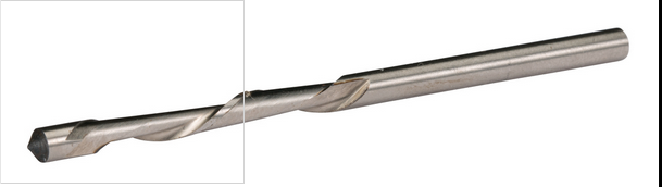

Og endelig kan man bruge en Rotationsskærer i Fermacell, eller er det kun i almindelige gipsplader.
Får nogle udskæringer ved et vindue, og umiddelbart ser den metode nem ud, til af få en perfekt kant rundt.

Jeg ved ikke med rotationsskærer, mit gæt er at pladen er for hård.

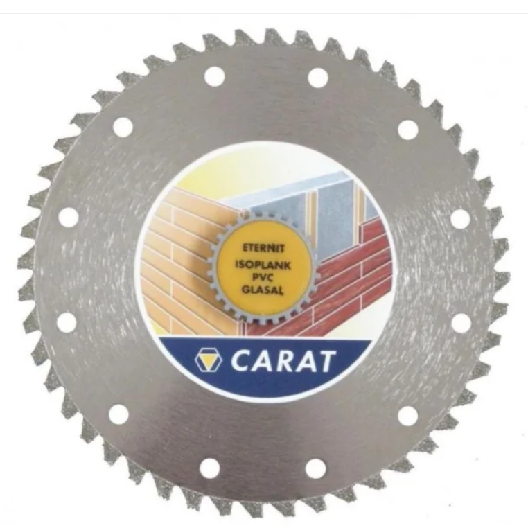

Vidste ikke de kunne ridses/brækkes, men eller havde jeg regnet med at bruge en dyksav med udsugning, har en Carat diamantklinge, tænker den ville være god til det.
Ja tænker også pladerne er for hårde til rotationsskæren, men kan da lave en test, mener jeg har et par liggende..

Jeg skærer fermacel med almindelig klinge på dyksav. Jeg ved godt at det sløver den, men så bruges denne klinge ikke til andet.

Ja en savklinge er bestemt også en mulighed, dem har jeg flere af jeg nænner at "ofre" købte nogle billige i Lidl som faktisk skære udmærket.
