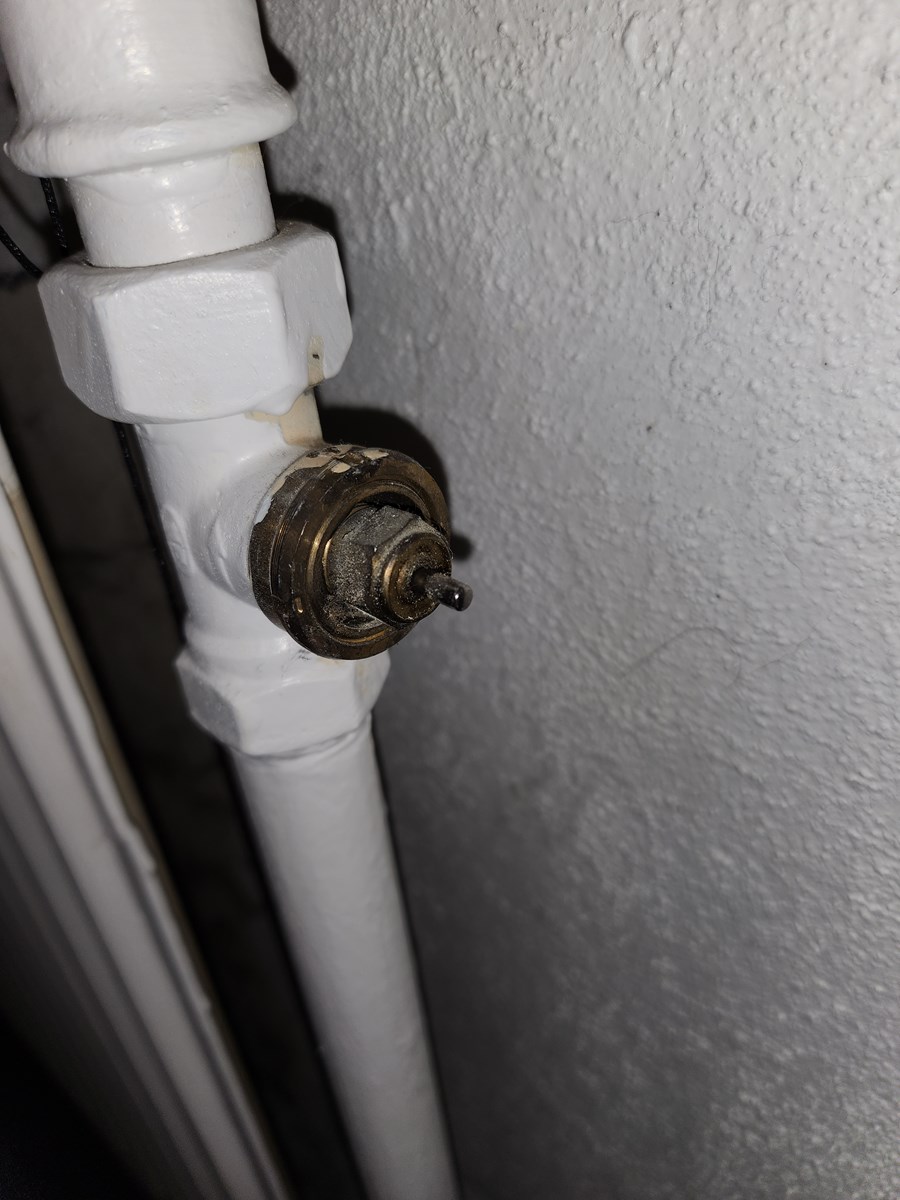

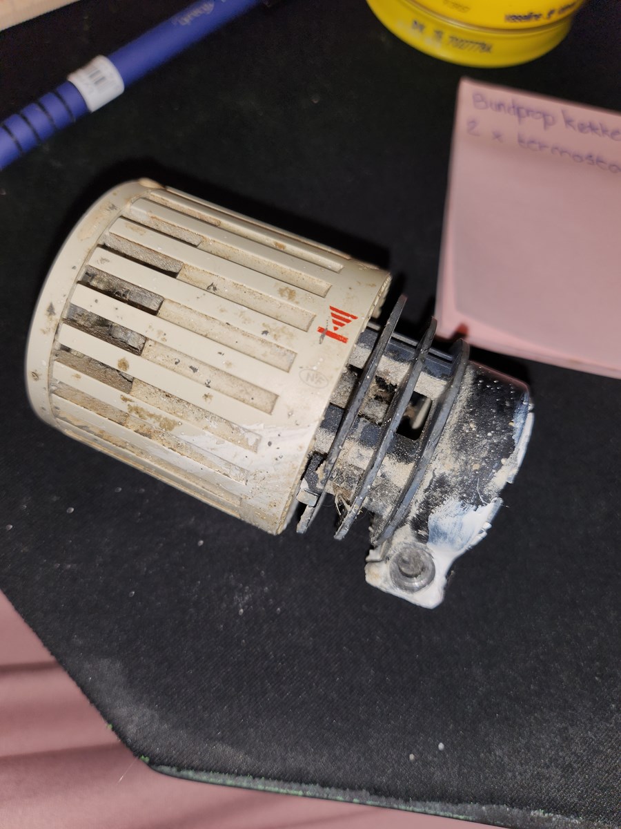

Jeg skal skifte 2 termostater i mit hus, fordi de simpelthen er gået i stykker.
De er af en ret gammel type (danfoss), og er sat på med spændebånd. Kunne se på nettet at det 'normale' er enten 26 eller 34 mm termostater. Men.. Indersiden af det spændebånd jeg har på de andre, er 28mm? Kan man overhovedet få noget i den stil?

Er du sikker på det er en Danfoss, synes mere det ligner en ta radiatortermostat

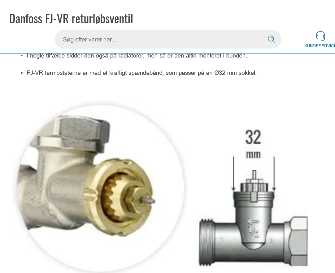

Er det en Danfoss kunne det måske være en 32 mm, som blev brugt i ældre udgaver.

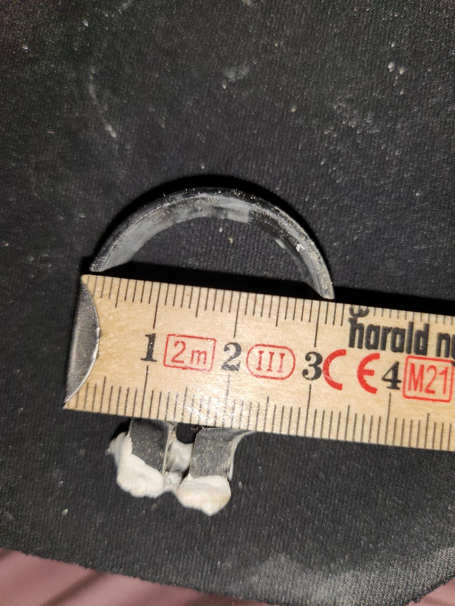

Jeg ved godt at der står "harald - - - " på tommestok, men du skal stadig lægge den rigtig for at måle
Til venstre ligger enden an parallel med yderside på spændebånd og til højre vises så omkring 30 mm
Så den måler vel indvendig 26 mm som jeg ser det.
ev elmand skrev den 23-01-2024 22:37:32
Jeg tror du har ret - den er 26mm.. så en standard ra-vl skulle kunne gøre det?
